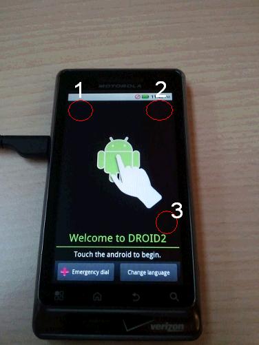

juanito13 Posted November 4, 2010 Share Posted November 4, 2010 Bonjour, Je trouve plus l'article mais j'avais vu quelque chose pour deverouiller un androphone sans connexion. A l'ecran ''Welcome to DROID2'' (ou ''touchez pour commencer''), il fallait toucher les coins de l'ecran comme ça: Je garanti pas le resultat mais tu risque rien.. Link to comment Share on other sites More sharing options...
be0ne Posted November 4, 2010 Share Posted November 4, 2010 Exact , voici un article qui en prrle justement : How to skip the Android tutorial Et comme une image vaut un long discours : En espérant que ça fasse avancer un peu le sujet... Link to comment Share on other sites More sharing options...
guildem Posted November 4, 2010 Author Share Posted November 4, 2010 Haaaaaa c'était tout simple, et je n'ai pas pensé à chercher par là ! Merci à vous, j'ai résolu mon problème, je suis sur l'écran d'accueil d'Androïd ! Link to comment Share on other sites More sharing options...
