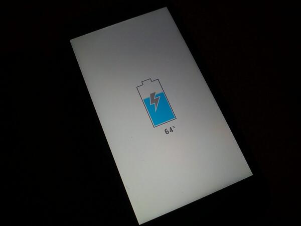

matmutant Posté(e) 15 avril 2014 Share Posté(e) 15 avril 2014 normalement le comportement est le suivant : chargeur = offline charging PC = boot ==> la preuve en photo : Petite précision : je suis sous CM11 :) Citer Lien vers le commentaire Partager sur d’autres sites More sharing options...
Widget Posté(e) 15 avril 2014 Share Posté(e) 15 avril 2014 (modifié) Sur celui d'origine ca va, j'ai le meme ecran que ci dessus. D'ailleurs je vois des gens qui sont sous une rom custom dans ce topic. Si meme sous rom custom, donc absolument tout de different jusqu'au kernel, le probleme est le meme. Ca prouve bien que c'est bien materiel et non software. Donc si ca fait pareil en stock et en Cyanogen par exemple c'est sur que c'est materiel, ne vous fiez pas au blabla de Motorola sur une mise a jour ou je ne sais quel blabla ;) Motorola ne me fera JAMAIS croire qu'un probleme est software et donc corrigeable par une maj quand ca fait deja plusieurs majs qu'il est present et que c'est pareil sous rom custom lol... Enfin bon je leur en veux pas je commence a etre habitué, c'est pas pour nous qu'ils disent ca c'est pour les futurs acheteurs, tous les constructeurs font ca a chaque probleme... oui oui on va mettre a jour ca va s'arranger... moito Apres bon j'ai lu sur le forum que c'est un truc normal du a la puissance de la charge ou je sais pas quoi... pourquoi pas, apres tout ca marche au final. Mais ca change pas que c'est la premiere fois que je vois ca et je change souvent de smartphone. Modifié 15 avril 2014 par Widget Citer Lien vers le commentaire Partager sur d’autres sites More sharing options...
matmutant Posté(e) 16 avril 2014 Share Posté(e) 16 avril 2014 Sur celui d'origine ca va, j'ai le meme ecran que ci dessus. D'ailleurs je vois des gens qui sont sous une rom custom dans ce topic. Si meme sous rom custom, donc absolument tout de different jusqu'au kernel, le probleme est le meme. Ca prouve bien que c'est bien materiel et non software. Donc si ca fait pareil en stock et en Cyanogen par exemple c'est sur que c'est materiel, ne vous fiez pas au blabla de Motorola sur une mise a jour ou je ne sais quel blabla ;) Motorola ne me fera JAMAIS croire qu'un probleme est software et donc corrigeable par une maj quand ca fait deja plusieurs majs qu'il est present et que c'est pareil sous rom custom lol... Enfin bon je leur en veux pas je commence a etre habitué, c'est pas pour nous qu'ils disent ca c'est pour les futurs acheteurs, tous les constructeurs font ca a chaque probleme... oui oui on va mettre a jour ca va s'arranger... moito Apres bon j'ai lu sur le forum que c'est un truc normal du a la puissance de la charge ou je sais pas quoi... pourquoi pas, apres tout ca marche au final. Mais ca change pas que c'est la premiere fois que je vois ca et je change souvent de smartphone. Je testais sur un chargeur Sony-Ericsson de 950mA : offline charging (quelque soit le cable utilisé) Et ce matin, par curiosité : chargeur no-name de 500mA : boot (quelque soit le cable aussi) Si meme sous rom custom, donc absolument tout de different jusqu'au kernel, le probleme est le meme. Ca prouve bien que c'est bien materiel et non software. Par contre ceci est faux, ça ne prouve rien du tout... : CM se base sur une bonne partie des bibliothèques ('libs') de Moto pour les parties de code très liées au hardware, donc si il y a une coquille dans le kernel 'stock' en rapport avec le chargement, il est très probable que cette coquille soit aussi présente dans le kernel CM qui reste tout de même un Fork dans un premier temps [sinon il n'y aurait aucun besoin d'attendre que le constructeur de libère les sources pour commencer à faire de vraies rom customs (cookers mis à part)] D'ailleurs, mon S-E X10mini de la nuit des temps, avait un comportement similaire selon les updates du nAa-kernel (certains changements en écrasant d'autres), et une mise à jour du kernel résolvait à chaque fois les problèmes de chargement éteint. PS : je ne change pas souvent de smartphone, c'est mon deuxième en 4 ans, mais je les connais assez bien au vu de ma position sur XDA B) Citer Lien vers le commentaire Partager sur d’autres sites More sharing options...

Widget Posté(e) 16 avril 2014 Share Posté(e) 16 avril 2014 (modifié) En fait en lisant tous les temoiniages, on dirait que le moto G si la source est trop faible il charge pas, si la source est trop puissante il charge mais ne peut pas charger eteint... lol c'est qu'il est sensible notre moto G... c'est mignon... XD Modifié 16 avril 2014 par Widget Citer Lien vers le commentaire Partager sur d’autres sites More sharing options...
