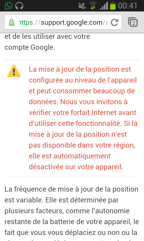

Salut, je sais pas si tu as déjà eu la réponse à ta question mais c'est marquer dans les conditions de google now
Je ne peux te dire si sa vient vraiment de là mais moi je suis des antilles alors je pense que le problème vient de la pour moi et pourrai être pareil pour toi :)
Bonjour ,
Alors oui j'ai bien trouvé une solution , elle est un peu compliquée mais j'ai fini par activer Google now .
Il suffisait d'activer le support des positions fictives et faire comme si on se trouve à un autre endroit genre se faire passer des Antilles à las Vegas pour que Google now fonctionne parce qu'après avoir lu les conditions de Google now il s'est avéré qu'il y'a bien des zones où le support est indisponible .
