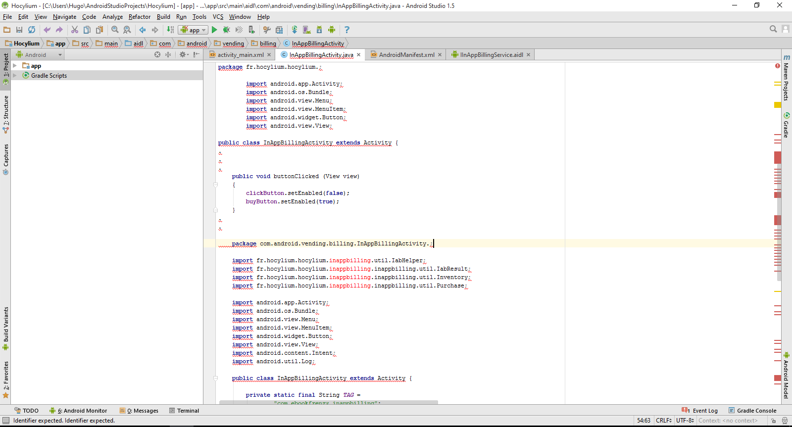

Bartleboss2 Posté(e) 22 novembre 2015 Auteur Share Posté(e) 22 novembre 2015 J'ai eu un problème lorsque j'ai voulu generate signed apk pour la tester sur mon appareil j'ai eu un problème voir l'image. Citer Lien vers le commentaire Partager sur d’autres sites More sharing options...
gob0 Posté(e) 22 novembre 2015 Share Posté(e) 22 novembre 2015 Ton fichier AIDL n'a rien à voir avec celui que tu dois copier depuis le SDK. Tu t'es mélangé avec le code prévu pour le fichier InAppBillingActivity.java. Recopie le fichier AIDL et reprend au chapitre "Setting Up Google Play Billing in the Application". Prend bien le temps de lire et comprendre les instructions avant de coller les bouts de code. Citer Lien vers le commentaire Partager sur d’autres sites More sharing options...

gob0 Posté(e) 22 novembre 2015 Share Posté(e) 22 novembre 2015 J'adore les logs comme ça :-) "bon alors y a un problème mais je dirais pas ce que c'est, faut aller voir ailleurs". Donc le (ou les) vrai message d'erreur se trouve dans la fenêtre de messages ("You can find the errors in the 'Messages' view.") Tu peux aussi regarder dans le code de la classe InAppBillingActivity.java, tu devrais trouver un message par ligne "en rouge" (sur le screenshot, il y en beaucoup - ça sent le jar manquant- ) 1 Citer Lien vers le commentaire Partager sur d’autres sites More sharing options...

Bartleboss2 Posté(e) 23 novembre 2015 Auteur Share Posté(e) 23 novembre 2015 Bon bah voila le début du script que bug... http://img110.xooimage.com/files/d/6/c/capture-4d89352.png Citer Lien vers le commentaire Partager sur d’autres sites More sharing options...
gob0 Posté(e) 23 novembre 2015 Share Posté(e) 23 novembre 2015 Le nom de package (la 1ére ligne) se termine par un point, ce qui est une erreur. Soit il manque un morceau soit le point est en trop. Après, tu as copié/collé plusieurs fois la définition de ta classe. Elle ne peut apparaître qu'une fois par fichier Java (1 fois "package", 1 seul bloc d'imports et une seule "public class...") Juste par curiosité, tu as déjà programmé en Java? 1 Citer Lien vers le commentaire Partager sur d’autres sites More sharing options...
