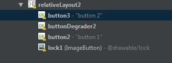

Bonjour, alors voila je fais un programme tout simple pour expliqué mon problème;
voila ce que j’obtiens avec l'api 17:
voila ce que j’obtiens avec l'api 23:
l'arborescence des 2 ainsi que leurs codes xml est identique:
Si quelqu’un comprend pourquoi en passant dans l'api 23 les buttons ce mettent devant, et comment y remédier =D

Vérifies que l'élévation (android:elevation ou android:translationz) est correte pour chaque élément. (Ces propriétés sont apparues en API21, si je ne me trompe pas).
Sinon, tu peux forcer le bouton à passer devant avec sa méthode bringToFront()
