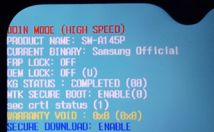

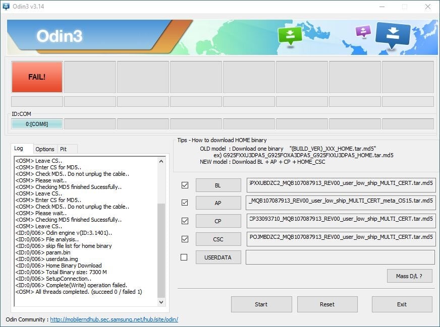

Le logiciel affiche systematiquement "complete(write) operation failed".
Dans les options "Developper" j'ai activé "Déverouillage OEM" et "Débogage USB".
J'ai lancé Odin en mode administrateur.
J'ai changé de port USB.
J'ai changé de cable USB.
Mais rien n'y fait.

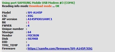

Je ne pense pas m'etre trompé en téléchargeant le firmware.
J'ai fait attention au modèle et au parametre "CSC".
J'ai aussi essayé d'envoyer la version TWRP du mobile, en utilisant seulement le bouton "BL" d'Odin,
sans succès.
j'ai essayé :
Odin3 v3.13.1
Odin3_v3.14.4
SamFW Tool 5.7

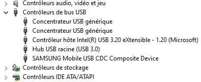

Adb.exe voit le téléphone.
C'est un peu comme si on ne pouvait pas communiquer avec le téléphone quand il est
en mode Download.

Pour le A14, j'ai téléchargé une autre version d'Android, la 14,
et j'ai refait une tentative. Malheureusement, il échoue toujours,
juste après "SetupConnection". J'y comprends rien.
J'ai fait attention à prendre le bon code CSC, mais ne serait-ce
pas sa façon de me dire que c'est pas la bonne version ?
J'en sais rien.
