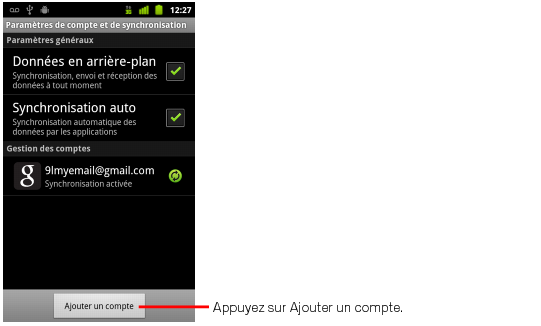

qnguyen Posté(e) 29 mai 2011 Share Posté(e) 29 mai 2011 D'abord, quand tu vas dans Paramètres --> Comptes et synchronisation, tu vois ça sur ton écran En dessous de "Gestion des comptes" y a t-il ton adresse gmail ? Si c'est le cas, tu cliques dessus. Ensuite tu es sensé voir ça (excepté la partie musique) Là tu vérifies que la case à côté de contacts est coché. Edit : Par contre si tu n'as pas ce que tu vois sur les images, tu ajoutes ton compte gmail mais normalement tu as déjà configuré tout ça vu que pour télécharger les applications sur l'android market, tu as besoin de ton compte gmail. Lien vers le commentaire Partager sur d’autres sites More sharing options...
jpax95 Posté(e) 29 mai 2011 Auteur Share Posté(e) 29 mai 2011 ça donne en effet un peu ça mais ça n'envoie pas mes contacts sur gmail Lien vers le commentaire Partager sur d’autres sites More sharing options...
