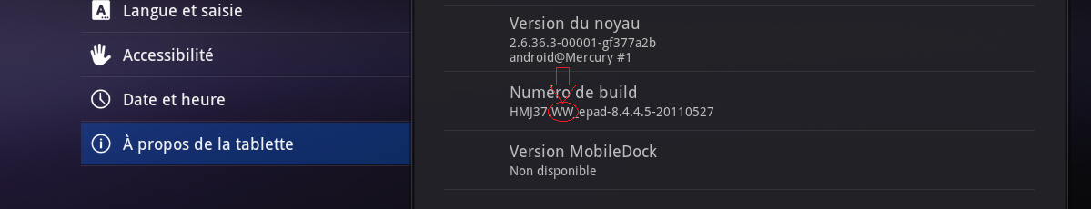

1) Déterminez votre type de tablette :
Il existe plusieurs sorte de tablette, correspondant a plusieurs firmwares différents, il faut donc savoir le type exact de sa tablette afin de lui donner le firmware correspondant, que l'on téléchargera ensuite sur le site d'Asus.
Pour cela, rendez vous dans les Paramètres ==> A propos de la tablette ==> Numéro de build. Vous pouvez lire quelque chose du style HMJ37.WW_epad-8.4.4.5-20110527. Ce qui nous intéresse, c'est ce que vous trouvez juste après HMJ37. Dans mon exemple il sagit de WW, ce qui correspond au firmware V8.4.4.5(WW).
Vous pouvez trouver CN, DE,TW,US , et donc WW.
Attention a ne pas se tromper de firmware, sous peine d'avoir quelques soucis avec le GPS et un possible échec de la maj.

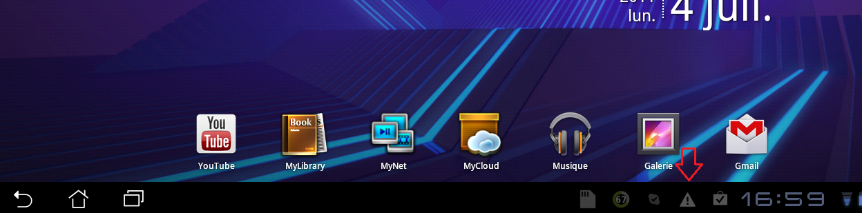

Insérez votre carte micro-sd dans votre tablette. Un point d'exclamation apparait dans la zone de notification (voir screen) , appuyez dessus.
Suivez ensuite simplement les inscructions qui sont a l'écran, votre tablette installe la maj puis redémarre.
