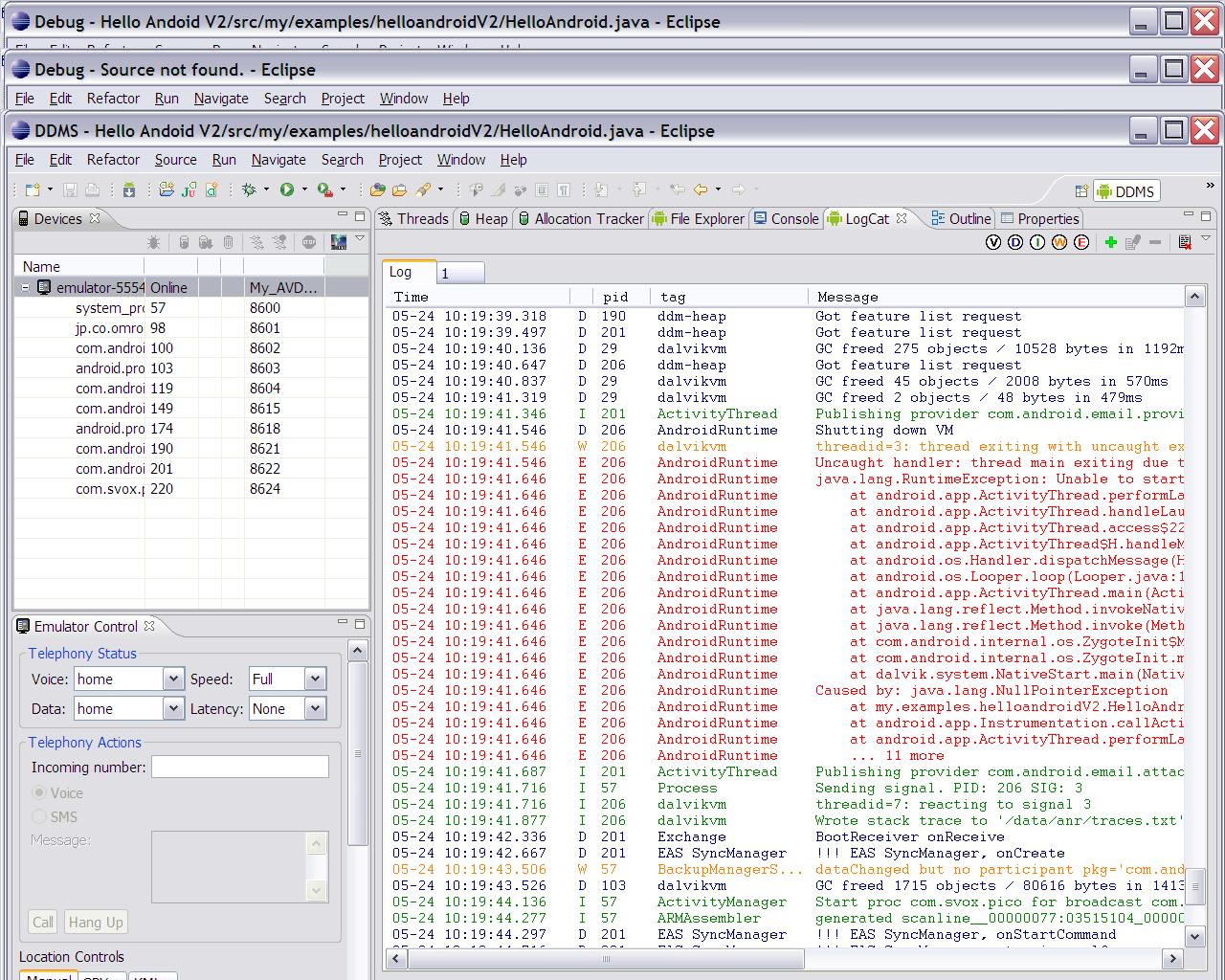

atomusk Posté(e) 6 juillet 2011 Share Posté(e) 6 juillet 2011 donc ça signifie que il y a une erreur dans ton code en général. Donc il faudrait que tu regardes quelle erreur tu as dans le "logcat". Normalement dans Eclipse tu as un onglet nommé "Log" qui ressemble à ça : http://3.bp.blogspot.com/_S-fPXiX0FeA/S_p9RXfBUWI/AAAAAAAAAD8/GsBDEYEPA8E/s1600/debug4.JPG tu dois avoir un packet de ligne rouge comme dans l'image, et il faudrait nous donner ce qu'il y a dedant qu'on puisse savoir où est ce que ça a crashé dans ton code et pourquoi. tu as essayé de voir avec le debugger à quelle ligne ça a crashé ? Lien vers le commentaire Partager sur d’autres sites More sharing options...

kanchi Posté(e) 8 juillet 2011 Share Posté(e) 8 juillet 2011 ce qu'il faut chercher dans le logcat, c'est où est ton code dans la pile d'exécution : ce qui est interessant dans ton logcat c'est cette ligne : 07-08 10:04:40.299: ERROR/AndroidRuntime(15419): at com.android.takepicture.TakePicture.surfaceChanged(TakePicture.java:199) << a la ligne 199 de ton fichier TakePicture.java, tu fais quelque chose qui fait planter ton application, et en particulier 07-08 10:04:40.299: ERROR/AndroidRuntime(15419): java.lang.RuntimeException: setParameters failed 07-08 10:04:40.299: ERROR/AndroidRuntime(15419): at android.hardware.Camera.native_setParameters(Native Method) 07-08 10:04:40.299: ERROR/AndroidRuntime(15419): at android.hardware.Camera.setParameters(Camera.java:655) donc une modification de parametre a été refusé (setParameters failed) juste apres tu as ce message 07-08 10:04:40.289: ERROR/QualcommCameraHardware(177): Invalid preview size requested: 533x270 <<== est ce que tu demanderais une preview size de 533x270 pixels? visiblement le driver sur ton tel QualcommCameraHardware refuse. et quand tu cherches ca sur internet, tu trouves : http://stackoverflow.com/questions/2046523/runtimeexception-on-camera-setparameters-on-nexus-one The solution is to request the closest available preview size to the one you'd like; you can get a list of available preview sizes by calling getSupportedPreviewSizes in the Camera.Parameters object returned by Camera.getParameters. tu ne peux pas mettre n'importequelle taille de preview, il faut demander au telephone ce qu'il peut te donner, et choisir... ca ne sera peut-être pas plein écran, mais bon... apprend a lire les logcats, et cherche sur internet, c'est le mieux si tu veux des solutions a tes problèmes... ET POSTE DANS LE BON FORUM, ICI C'EST PAS POUR DEBUGGER C'EST POUR PARLER DE TON APPLICATION :o ( mais c'est vrai que si je t'aide alors que tu n'es pas sur le bon forum, je motive ce comportement :emo_im_lips_are_sealed: ) Lien vers le commentaire Partager sur d’autres sites More sharing options...
