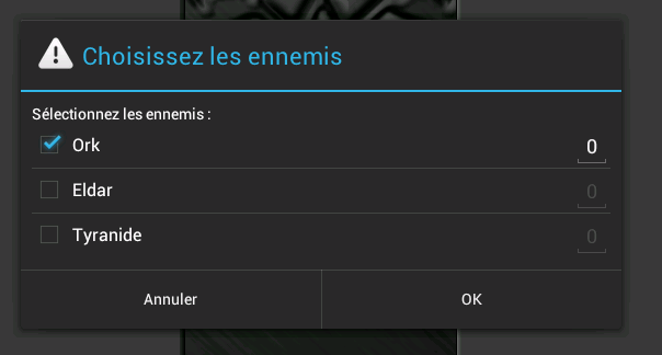

Bonjour à tous,
je me suis récemment décidé à me replonger dans le code afin de développer une application pour une probable future tablette sous Androïd. Jusque là tout va bien, sauf que le développement ça fait un paquet de temps que j'en ai pas fait du coup je suis bien rouillé et en plus découvre Androïd, là ça se gâte :P
J'ai pas mal avancé avec des datas codées en dur dans le code source mais maintenant je tente d'alimenter mon programme avec des informations plus dynamiques. Je coince maintenant depuis 2 jours sur une problématique un peu pénible :
1. Je lance une activité dans mon appli (pas la main). OK
2. Une AlertDialog qui contient ma ListView s'ouvre au lancement de l'activité puis Parse un fichier XML pour en ressortir des infos que je rentre dans un Array<Object> qui va bien et remplit la ListView avec son contenu. OK
3. La ListView est "inflate" à partir d'une RelativeLayout qui comprend une CheckBox dont le label est personnalisé avec le nom de mes Objets récupérés dans le XML puis une EditText qui permettra de choisir le nombre de "vilain" à sélectionner.
J'ai tout fait en custom (Layout, Adapters, Listeners...) en m'aidant beaucoup sur quelques tutos (dont celui-là http://mickael-lt.developpez.com/tutoriels/android/personnaliser-listview/#LIII).
Quand je clique sur le nom ou la box ça Enable ou Disable l'EditText de la ligne et je suis bien content d'y être arrivé.
Mais la conclusion est moins bonne. Je veux que lorsque l'on clique sur OK, on vérifie pour chaque ligne Checked que la valeur du champ EditText ne soit pas nulle.
Seulement quand je veux les récupérer les petits pépères de la liste, et quand je fais un getClickedItemsPositions, le tableau qui m'est renvoyé n'a rien à TRUE... en gros la checkbox est bien considérée comme cliquée mais pas l'item de la ListView :/
La CheckBox est "prioritaire" ? Ca ne marche pas sur une RelativeLayout ? Est-ce que vous auriez des idées ?
Merci !
