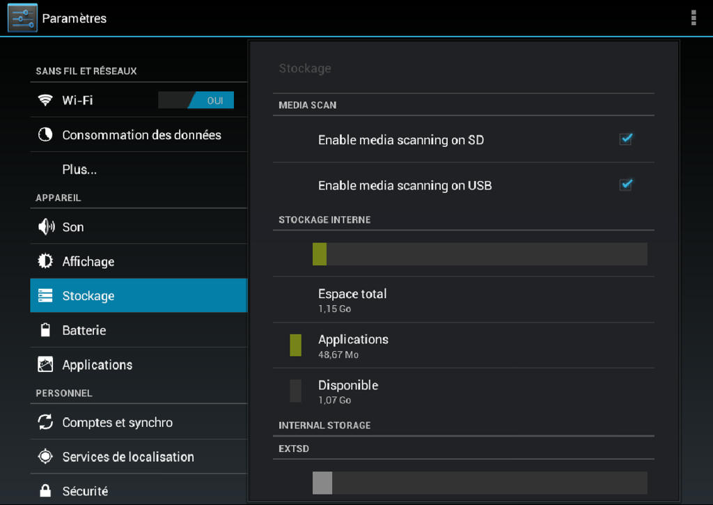

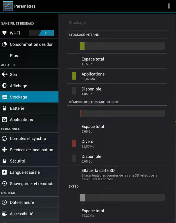

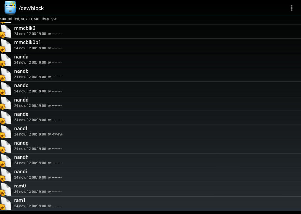

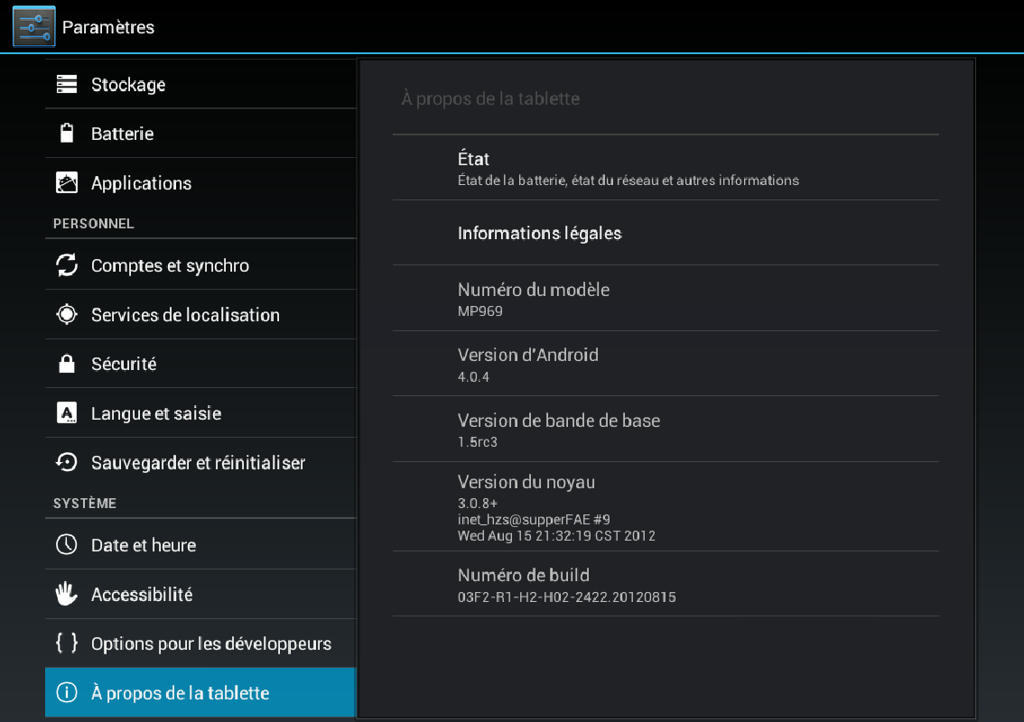

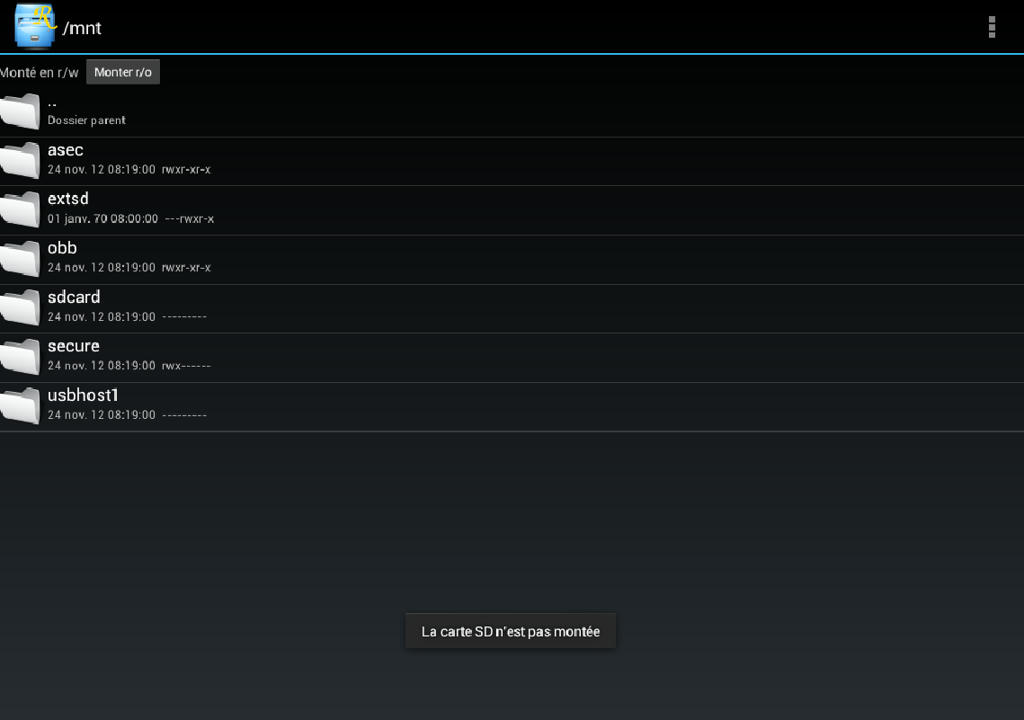

ajimmy Posté(e) 24 novembre 2012 Auteur Share Posté(e) 24 novembre 2012 (modifié) Bon bon bon, je vais pas prendre le risque à, je vais t'attendre... Vu que j'en ai marre de taper ou copier/coller, j'ai fait des copies d'écran pour changer -_- Un petit clic sur chaque image, c'est rapide. Pour commencer, à propos de la tablette : Pour continuer, stockage : Le contenu du fichier /system/etc/vold.fstab : Le message indiquant que la carte n'est pas monté dans Root explorer : Le fait qu'il n'y ai pas de NANDJ : Voilà, si tu veux voir d'autre chose, dis-le moi. En passant, j'avais planté le boot de ma tablette (Surement en installant Rom Manager Premium, mais promis, juste pour regarder, rien de plus B) ). J'ai du faire un effacement data et cache... Au revoir mes applis :D Bon, c'est histoire que ça rentre ! MX Player ne tourne pas, ni l'appli de musique d'origine. Plusieurs jeux non plus, Rom Manager, non également... Quant à tester ta manip ci-dessus, je préfèrerai explorer toutes les pistes possibles avant d'en arriver là. Vous ne trouvez pas que cela change un peu de couleur ? :emo_im_undecided: Je vais laisser Skype tourner avec le volume bien fort, sonne quant tu veux et si tu sais prévoir le moment, envoie moi un MP please. Bon week ! Modifié 24 novembre 2012 par ajimmy Citer Lien vers le commentaire Partager sur d’autres sites More sharing options...
Lannig Posté(e) 24 novembre 2012 Share Posté(e) 24 novembre 2012 (modifié) Je pense que le firmware d'origine de la MP969 avait un partitionnement différent, avec une partition nandi = /databk et nandj = /mnt/sdcard. En la reflashant avec l'image Livesuit fournie par Murigny64 on se retrouve avec un nandi et plus de nandj du tout (donc une partition de moins). Si ce firmware a été taillé pour une tablette 4Go de flash c'est plus embêtant, on risque de ne pas pouvoir utiliser les 4 Go restants :( Pour au moins avoir à nouveau /mnt/sdcard, je pense que c'est faisable de forcer /mnt/sdcard = /dev/block/nandi, mais ça va être un peu compliqué à faire puisque le montage nandi -> /databk se fait tres tot, dans init.sun4i.rc du ramdisk de boot (initrd), qui lui vient de ton firmware MPMAN... Il faudrait déja que tu confirmes que la partition nandi est lisible, ainsi que sa taille. Pour cela, sous "adb shell" donc au prompt "#" tape : busybox dd if=/dev/block/nandi of=/dev/null et aussi : cat /proc/partitions et fais un copier/coller de ce que cela affiche. EDIT : 2eme commande suite au post de Murigny64 Modifié 25 novembre 2012 par Lannig 1 Citer Lien vers le commentaire Partager sur d’autres sites More sharing options...
murigny64 Posté(e) 25 novembre 2012 Share Posté(e) 25 novembre 2012 exact lannig, pas de nandj sur la mp959. app_33@android:/ $ cat /proc/partitions major minor #blocks name 7 0 5229 loop0 7 1 9387 loop1 7 2 3150 loop2 7 3 15624 loop3 93 0 16384 nanda 93 8 2048 nandb 93 16 32768 nandc 93 24 409600 nandd 93 32 1228800 nande 93 40 1024 nandf 93 48 32768 nandg 93 56 131072 nandh 93 64 5926912 nandi 179 0 7879680 mmcblk0 179 1 7871818 mmcblk0p1 254 0 5229 dm-0 254 1 9387 dm-1 254 2 3150 dm-2 254 3 15624 dm-3 app_33@android:/ $ 1 Citer Lien vers le commentaire Partager sur d’autres sites More sharing options...
ajimmy Posté(e) 25 novembre 2012 Auteur Share Posté(e) 25 novembre 2012 (modifié) Lannig : Concernant la manip que tu me demandais, voici le résultat C:\Users\Audy\AppData\Local\Android\android-sdk\platform-tools>adb shellroot@android:/ # busybox dd if=/dev/block/nandi of=/dev/null busybox dd if=/dev/block/nandi of=/dev/null ^C C:\Users\Audy\AppData\Local\Android\android-sdk\platform-tools> Murigny64 : Merci pour la copie d'écran qui nous fait progesser :D Lannig : Que peux-tu en déduire ? Veux-tu que je fasse encore d'autre manip ? Ou est-ce qu'il ne nous reste que la session Teamwiever ? Que pensez-vous de ADB Wifi ? C'est ce que je viens d'utiliser et cela ma semble parfait, plus de fil à la patte :P Et de Droid VNC serveur ? Idem, pas de fil, mais je trouve cela pas très fluide, voire galère. Ca a au moins le mérite d'exister et de pouvoir dépanner... Il ne manque plus qu'une appli Wifi pour CWM Recovery et ça serait vraiment top ! Modifié 25 novembre 2012 par ajimmy Citer Lien vers le commentaire Partager sur d’autres sites More sharing options...

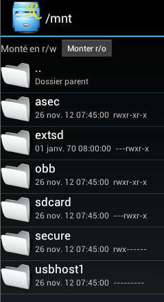

Lannig Posté(e) 25 novembre 2012 Share Posté(e) 25 novembre 2012 (modifié) Bon. On a donc une grosse partition nandi (presque 6 Go si je lis bien) qui doit donc être typiquement tout le reste de la flash interne. Déjà un bon point. Il faut donc modifier init.sun4i.rc dans le ramdisk de boot pour : - désactiver la partie relative à /databk - changer nandj en nandi dans la partie relative à l'initialisation de /mnt/sdcard Mais ça ne suffit pas, il faut aussi modifier /system/etc/vold.fstab qui gère le montage de /mnt/sdcard et qui lui est dans la partition /system. Première étape : formater la partition : adb shell /system/bin/mkfs.exfat /dev/block/nandi Si erreur : STOP. On arrête tout. Copier/coller de l'erreur ici. Ensuite pour les modifications je t'ai préparé ce qu'il faut ici : http://www.mediafire...xdx2xtiv1kjrdmm Unzippe l'archive et envoie le boot2.img vers la tablette : adb push boot2.img /mnt/extsd Envoie le fichier vold.fstab modifié vers sa destination : adb remount adb push vold.fstab /system/etc/vold.fstab adb shell chmod 644 /system/etc/vold.fstab Reflashe la partition de boot : adb shell puis au prompt "#" (ne pas le mettre sur la meme ligne de commande qu'adb shell) cat /mnt/extsd/boot2.img >/dev/block/nandc Doigts croisés, reboot. J'ai essayé de faire très attention mais on n'est pas a l'abri d'une erreur ou d'un outil sensé regénérer l'image de boot qui bugge (où plutôt que je n'ai pas utilisé la bonne version), donc possibilité non négligeable que la tablette ne reboote pas. Sauve ce qu'il y a a sauver avant, mais si tu as toujours le boot.img original sur ta SD, et si tu sais redémarrer sous CWM Recovery par une combinaison de boutons à la mise sous tension, alors c'est facile ... - boot en CWM Recovery - sous adb shell cat boot.img >/dev/block/nandc - reboot Sinon c'est reflashage complet. EDIT : corrections ... j'ai eu du mal avec "/mnt/sdcard" qui devenait "/mnt/flash" ou "/mnt/usb" selon les endroits :) . Heureusement les fichiers eux étaient corrects Modifié 26 novembre 2012 par Lannig Citer Lien vers le commentaire Partager sur d’autres sites More sharing options...
ajimmy Posté(e) 26 novembre 2012 Auteur Share Posté(e) 26 novembre 2012 (modifié) Trop fort, moi qui allait me coucher de bonne heure, je vois qu'après ta journée de taf, tu a bossé pour moi ;)je me lance de suite du coup, car je suis impatient de voir ce que tu as concocté !C'est parti : C:\Users\Audy\AppData\Local\Android\android-sdk\platform-tools>adb devices* daemon not running. starting it now on port 5037 ** daemon started successfully *List of devices attached20080411413fc082 deviceC:\Users\Audy\AppData\Local\Android\android-sdk\platform-tools>adb shell /system/bin/mkfs.exfat /dev/block/nandimkexfatfs 0.9.5File system version 1.0Sector size 512 bytesCluster size 32 KBVolume size 6 GBUsed space 896 KBAvailable space 6 GBCreating... done.Flushing... done.File system created successfully.Perfect pour la première partie !Download et dézippage, je te ferais grâce des copier/coller, etc...C:\Users\Audy\AppData\Local\Android\android-sdk\platform-tools>adb push boot2.img /mnt/extsd4143 KB/s (8701952 bytes in 2.051s)C:\Users\Audy\AppData\Local\Android\android-sdk\platform-tools>adb remountremount succeededC:\Users\Audy\AppData\Local\Android\android-sdk\platform-tools>adb push vold.fstab /system/etc/vold.fstab206 KB/s (844 bytes in 0.004s)C:\Users\Audy\AppData\Local\Android\android-sdk\platform-tools>adb shell chmod 644 /system/etc/vold.fstabC:\Users\Audy\AppData\Local\Android\android-sdk\platform-tools>Encore perfect !C:\Users\Audy\AppData\Local\Android\android-sdk\platform-tools>adb shellroot@android:/ # cat /mnt/extsd/boot2.img >/dev/block/nandc cat /mnt/extsd/boot2.img >/dev/block/nandc root@android:/ # exit exit C:\Users\Audy\AppData\Local\Android\android-sdk\platform-tools> Bon, histoire d'être propre, j'ai juste rajouter la commande Exit (Tu vois, je fais attention aussi :P ). Là, je plaisante un peu, histoire de faire redescendre la pression avant de rebooter... Et oui, je copie et je colle en temps réelle. Si quelqu'un doit suivre ton cheminement un jour, se sera enfantin (Ou presque). Je me dis que je pourrais utiliser la comande pour booter directement en CWM (adb shell "echo -n boot-recovery | busybox dd of=/dev/block/nandf count=1 conv=sync; sync; reboot"), mais je préfère suivre ton truc d'un bout à l'autre. J'aurais pu contrôler la possibilité de monter ma SD Interne comme cela. Allez, arrêt de l'appareil => OK ! Remise en marche : MPMAN à l'écran, bruit de connexion en USB à mon PC (C'est bon signe tout ça !), Android à l'écran... Elle a démarrée correctement ! Un peu de ligne de commande, pour ton plaisir :P : C:\Users\Audy\AppData\Local\Android\android-sdk\platform-tools>adb devicesList of devices attached 20080411413fc082 device C:\Users\Audy\AppData\Local\Android\android-sdk\platform-tools>adb shell root@android:/ # cat /proc/partitions cat /proc/partitions major minor #blocks name 93 0 16384 nanda 93 8 2048 nandb 93 16 32768 nandc 93 24 409600 nandd 93 32 1228800 nande 93 40 1024 nandf 93 48 32768 nandg 93 56 131072 nandh 93 64 5926912 nandi 179 0 30760960 mmcblk0 179 1 30756411 mmcblk0p1 root@android:/ # mount mount rootfs / rootfs rw 0 0 tmpfs /dev tmpfs rw,nosuid,relatime,mode=755 0 0 devpts /dev/pts devpts rw,relatime,mode=600,ptmxmode=000 0 0 proc /proc proc rw,relatime 0 0 sysfs /sys sysfs rw,relatime 0 0 tmpfs /mnt/asec tmpfs rw,relatime,mode=755,gid=1000 0 0 tmpfs /mnt/obb tmpfs rw,relatime,mode=755,gid=1000 0 0 /dev/block/nandd /system ext4 rw,nodev,noatime,user_xattr,barrier=0,data=ordered 0 0 /dev/block/nande /data ext4 rw,nosuid,nodev,noatime,user_xattr,barrier=0,journal _checksum,data=ordered,noauto_da_alloc 0 0 /dev/block/nandh /cache ext4 rw,nosuid,nodev,noatime,user_xattr,barrier=0,journa l_checksum,data=ordered,noauto_da_alloc 0 0 /dev/block/vold/179:1 /mnt/extsd vfat rw,dirsync,nosuid,nodev,noexec,relatime,ui d=1000,gid=1023,fmask=0702,dmask=0702,allow_utime=0020,codepage=cp437,iocharset= ascii,shortname=mixed,utf8,errors=remount-ro 0 0 /dev/block/vold/93:64 /mnt/sdcard fuseblk rw,nosuid,nodev,noatime,user_id=0,grou p_id=0,allow_other,blksize=4096 0 0 /dev/block/vold/93:64 /mnt/secure/asec fuseblk rw,nosuid,nodev,noatime,user_id=0 ,group_id=0,allow_other,blksize=4096 0 0 tmpfs /mnt/sdcard/.android_secure tmpfs ro,relatime,size=0k,mode=000 0 0 root@android:/ # Modifié 26 novembre 2012 par ajimmy Citer Lien vers le commentaire Partager sur d’autres sites More sharing options...
ajimmy Posté(e) 26 novembre 2012 Auteur Share Posté(e) 26 novembre 2012 :) :) :) :) :) :) :) :) :) :) :) :) :) :) :) :) :) :) :) :) :) :) :) :) :) :) :) :) :) :) Tout me semble OK maintenant. Je viens de passer un bon moment à tout tester et tout fonctionne. Vidéo ok à travers mon réseau en 720 P sans lager, les petits jeux qui bloquaient fonctionnent également, etc... Je vais vite faire dormir les yeux maintenant. Il ne me reste plus qu'à faire une nouvelle sauvegarde de tout ça via ADB, et de tout refaire de A à Z afin de faire un tuto correct avec l'ensemble des commandes utiles de tes posts. Il faudra également que je modifie les fichiers en lignes que j'ai mis afin que tout soit fonctionnel. Je te remercie encore une fois chaleureusement Lannig. Merci également à Murigny64 pour sa contribution indispensable. Citer Lien vers le commentaire Partager sur d’autres sites More sharing options...
