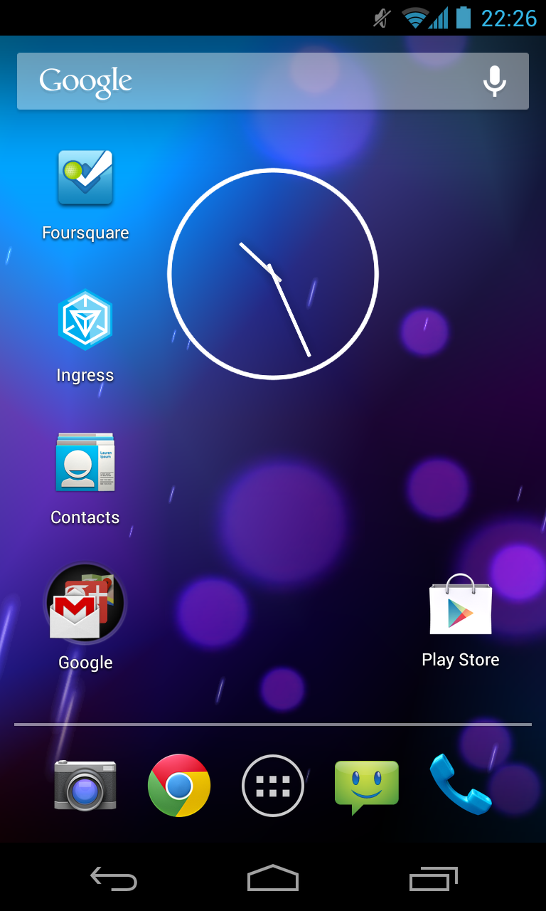

Choco. Posté(e) 4 février 2013 Posté(e) 4 février 2013 Je suis chez b&you (jai changé pour le téléphone) depuis très peu de temps. La qualité de mes envois est ... consternante. Envoyer un screenshot (par exemple) donne une image vraiment degueulasse. J'ajoute l'imagine d'origine et ce que j'arrive à envoyer ci-dessous à titre d'exemple : Image source : Aperçu de l'envoi : Clairement, je me suis dit que ça devait venir de la config pour que ça match avec l'opérateur. APN utilisé : Nom : B&You APN : mmsbouygtel.com Proxy : Ignorer Port : Ignorer Nom d'utilisateur : Mot de passe : Serveur : Ignorer MMSC : http://mms.bouyguest...m.fr/mms/wapenc Proxy MMS : 62.201.129.226 Port MMS : 8080 MCC : 208 MNC : 20 Type d'authentification : PAP Type d'APN : mms,default,internet+mms Protocole de l'APN : IPv4 Réseau : Non specifié Si quelqu'un a une idée, je suis preneur. Par avance merci.
