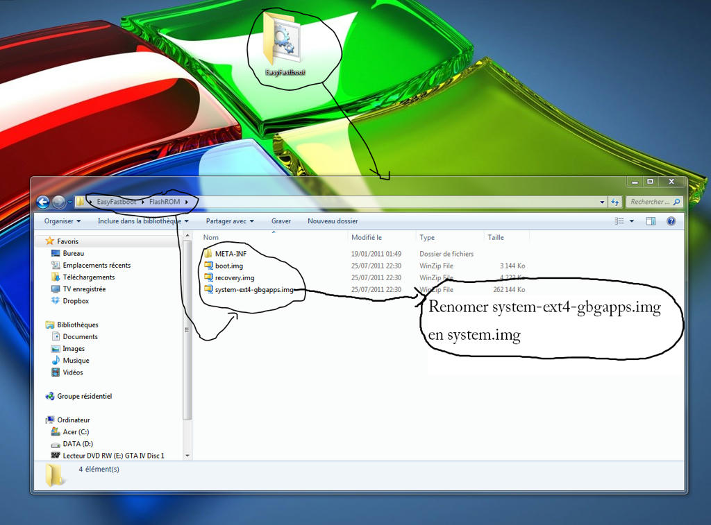

Installer CM7 (EasyFastboot <v8.0R) :
ATTENTION : Vous devez mettre tous vos dossiers et fichiers de la SD interne sur votre ordi car il seront enlever.
-Télécharger le fichier : CM7
-Télécharger EasyFastboot et extraire (si ce n'ai pas fait)
-Extraire CM7 dans easyfastboot \ FlashROM (Capture d'écran a la fin)
-Renommer system-ext4-gbgapps.img en system.img
-Ouvrir "Commande Fastboot"
-Brancher la folio en fastboot sur l'ordi
-Faire commandes (dans l'ordre !) :
-1
-2
-3
-4
-5
-16
-7
Vous voila en CM7, maintenent vous allez dans les paramètres, stockage et vous effacez la memoire interne.
Et après vous pouvez réinstaller n'importe quel ROM !
