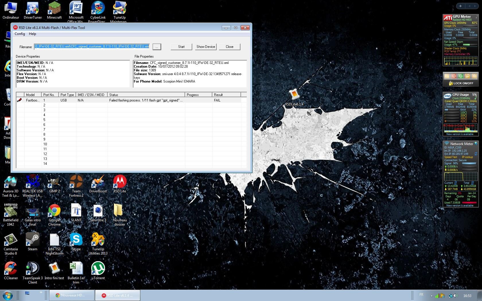

GalaxyOnFire Posté(e) 9 janvier 2013 Share Posté(e) 9 janvier 2013 D'accord la je me télécharge ton lien et je le flash de suite. Euh alors j'ai lancer sur le flash et sa aFAIL sur le Razr i il est écrit en jaune : Downgraded security version update gpt_main version failed for GPT Fastboot command failed ... Sa commence a me faire stresser Citer Lien vers le commentaire Partager sur d’autres sites More sharing options...

GalaxyOnFire Posté(e) 10 janvier 2013 Share Posté(e) 10 janvier 2013 Sans résultat ... http://image.noelshack.com/fichiers/2013/02/1357833380-screen-fail-flash-rom.jpg Cela me met sa achaque fois que je veut flash une rom ... Citer Lien vers le commentaire Partager sur d’autres sites More sharing options...
