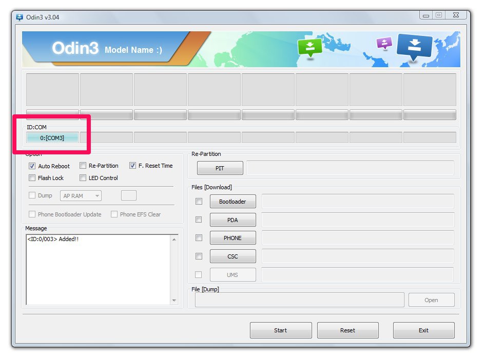

Sébastien Politi Posté(e) 20 avril 2013 Auteur Share Posté(e) 20 avril 2013 (modifié) Merci, je vais essayer de suite... Mais je root le telephone ensuite ? C'est ca qui me gene, je ne sais pas par ou commencer ? Merci EDIT : la case de ODIN reste bleu et passe pas au jaune .. Modifié 20 avril 2013 par yatoula Citer Lien vers le commentaire Partager sur d’autres sites More sharing options...
floflo33 Posté(e) 20 avril 2013 Share Posté(e) 20 avril 2013 (modifié) Le tuto te fais aller en 2.3.6 et tu à moyen de rooter après si tu veux, faut juste le faire dans l'ordre du tuto. La case est bleu ? :huh: Envoie une capture d'écran si possible edit : il semblerais que la case soit jaune ou bleu selon la version d'odin, tu à quelle version ? C'est sans doutes normal, tu n'a plus qu'à mettre les fichiers dans les bonnes cases :) Modifié 20 avril 2013 par floflo33 Citer Lien vers le commentaire Partager sur d’autres sites More sharing options...
Sébastien Politi Posté(e) 20 avril 2013 Auteur Share Posté(e) 20 avril 2013 (modifié) Odin v 3.0.7 Modifié 20 avril 2013 par yatoula Citer Lien vers le commentaire Partager sur d’autres sites More sharing options...
floflo33 Posté(e) 20 avril 2013 Share Posté(e) 20 avril 2013 C'est nickel alors, tu n'a plus qu'à mettre les 3 fichiers dans pda phone et csc ;) Citer Lien vers le commentaire Partager sur d’autres sites More sharing options...
