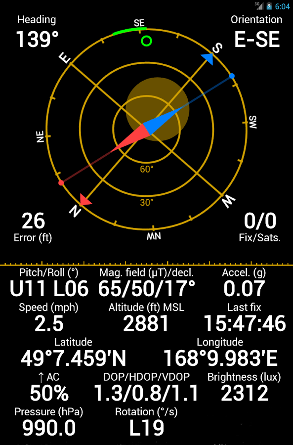

YoLoLo Posté(e) 21 novembre 2013 Share Posté(e) 21 novembre 2013 Je crois que je ne suis pas le seul à m'être plaint de la lenteur avec lequel le GPS du ACER Gallant Duo accroche les satellites à froid ou à chaud... Comme je ne veux pas rooter mon appareil, je ne peux pas appliquer un tuto de ce forum sur la modification d'un fichier... Bref ! Je commençais à faire comme si je n'avais pas de GPS, car c'était trop long pour avoir un FIX (18 minutes montre en main ! :o ) Ayant un peu de temps devant moi, je me suis décidé à prendre le taureau par les cornes, et essayer de redescendre ce délai... Le premier (et le seul) que j'ai testé est GPS Status https://play.google.com/store/apps/details?id=com.eclipsim.gpsstatus2 Image au bout de ce lien https://lh6.ggpht.com/clMrUdYsSIN_p5winVv_4fWm-TFGjviP_Juo4_Xbmrlvp_iKCEzssxyVwJ-ZMZUPBLk=h900 Et cela a amélioré grandement les choses ! Entre 40s et 2 minutes pour un fix à froid... Mieux, non ? Une fois installé GPS Status, lancez le GPS (depuis le rideau de la zone de notification, c'est plus rapide...) Bien sûr, pour faciliter les choses, connectez-vous à Internet (Wifi ou 3G)... normalement, GPS Status se lance aussi... Vous pouvez afficher le menu de ce soft, qui, sous ses airs un peu fouillis, vous donne beaucoup de renseignements... Allez dans Outils, Gérer l'état GPS... Puis, appuyez sur "Réinit." Cela va forcer le GPS à télécharger les derniers éphémérides par le canal d'internet (c'est ce qu'on appelle le A-GPS), ce qui va accélérer la recherche des 3 satellites nécessaires à une bonne position GPS (la triangulation...). Pour les fois suivantes, essayez d'abord "Télécharger", puis "Réinit" si cela ne marche pas... S'assurer, bien sûr qu'on est dans un endroit dégagé (cela marche peu ou pas dans une maison... à moins d'avoir des Vélux...), et s'armer d'un peu de patience pour le premier FIX... Pendant ce temps, découvrez donc l'interface un peu chargée, mais sympa... Le guide (en anglais) est au bout de ce lien : http://mobiwia.com/gpsstatus/userguide Vous avez, outre les infos nécessaires au GPS (Latitude, longitude, altitude, vitesse, nombre de GPS disponibles et force du signal, date du dernier téléchargement des éphémérides en AGPS), des infos de boussole (indication du nord magnétique), de luminosité (en lux), et un "niveau à bulles" pour la verticale et l'horizontale Bref, un outil qui apporte pas mal d'infos dans un minimum de place (moins de 2 Mo)... Pour mon cas, cela m'a permis d'utiliser de façon ponctuelle mon GPS, chose que je ne faisais pas avant (J'ai un GPS autonome pour ma voiture... Un objet, une fonction, ca évite de trop charger la machine ! ;) ) Lien vers le commentaire Partager sur d’autres sites More sharing options...
