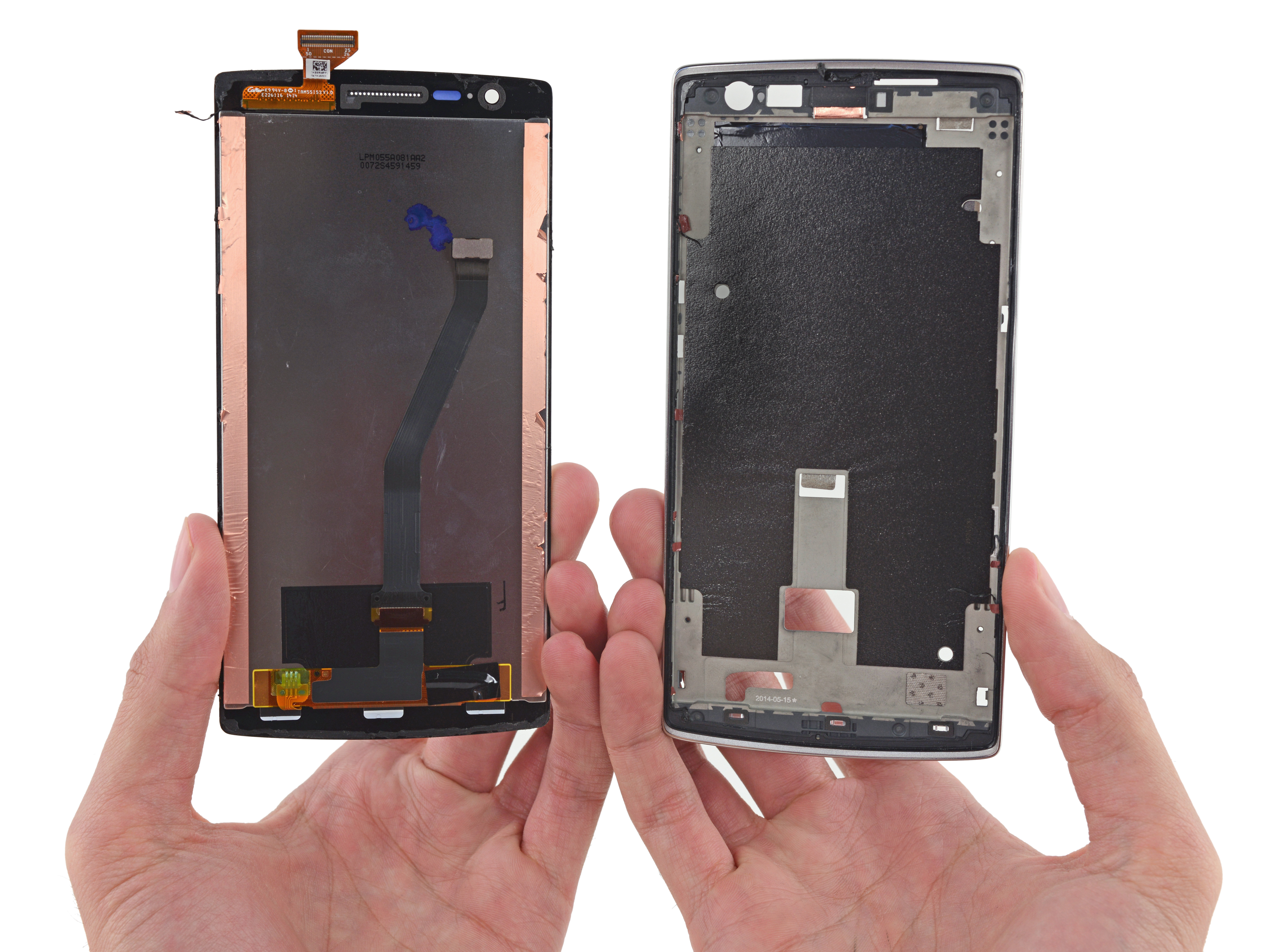

PunkNoMore Posté(e) 14 septembre 2014 Share Posté(e) 14 septembre 2014 Pour ma part, je pense aussi à une marque de brulure, un composant à l'intérieur qui a cramé (peut-être tu ne t'en es pas rendu compte encore (car c'est une fonction que tu n'utilises pas souvent, genre puce GPS peut-être etc...)). Sinon, d'après le site de iFixit, si je regarde cette image de la fin du démontage: https://d3nevzfk7ii3be.cloudfront.net/igi/ProFTcxkSnqVRPCE (arrière de l'écran à gauche et boitier à droite) La brulure que tu as sur l'écran semble correspondre à l'endroit où le connecteur de l'écran arrive derrière ce dernier. Possible qu'il y ait eu une surchauffe au niveau de ce connecteur. Sinon, en regardant tout le reste de la carte mère et la carte fille, je ne vois rien de spécial qui correspondrait à l'endroit de la marque sur ton écran. Pour la théorie du "il ne faut pas laisser charger toute la nuit", je n'y crois pas une seule seconde, je ne vois pas le rapport, le port micro-USB est en bas avec son circuit, le câble vers la batterie passe vers le milieu de l'écran (pas sur le coté) et est connecté directement à la batterie. De plus, comme d'autres l'ont dit, une fois le téléphone chargé à 100%, la charge s'arrête. Les 2 raisons pour lesquelles il ne faut pas laisser un chargeur branché trop longtemps c'est parce que ça consomme de l'électricité et parce que, comme TOUS les appareils électriques (comme les téléphones Samsung (un exemple tout à fait au hasard... -_- )), ils ont susceptibles de prendre feu à un moment ou à un autre, par exemple (encore tout à fait au hasard), un Samsung Galaxy S4 resté branché (là on peut bien observer la qualité de fabrication tout à fait supérieure au OnePlus One qui justifie que l'on paye 2 fois plus cher :emo_im_angel: ) Citer Lien vers le commentaire Partager sur d’autres sites More sharing options...
hitch91 Posté(e) 14 septembre 2014 Auteur Share Posté(e) 14 septembre 2014 (modifié) @@PunkNoMore je pense comme toi a la vue de l'image que tu as poster, le connecteur se trouve pile poil au niveau de la trace de mon écran, en tout cas merci pour ton aide Modifié 14 septembre 2014 par hitch91 1 Citer Lien vers le commentaire Partager sur d’autres sites More sharing options...
