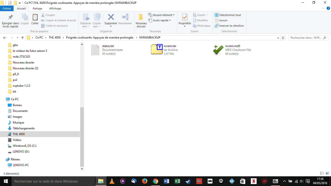

playgeek Posté(e) 4 mai 2016 Auteur Share Posté(e) 4 mai 2016 salut j'ai reussi a installer la custom room mais j'ai un souci quand je veux suivre ce tuto pou avoir l'imei valide et le wifi valide bah j'y arrive pas http://xposedkoy.blogspot.fr/2016/03/how-to-restore-nvram-after-flashing.html Mostly,after wiping and installing custom ROMs to our devices, we tend to lose nvram which causes baseband unknown, no sim card,IMEI invalid, WiFi and Bluetooth won't function. Here are simple steps to restore nvram.-Downloaded NVRAMBACKUP.zip and MTK_Nvram_Tool.zip below tothe root of your sdcard.-Unzip NVRAMBACKUP.zip to the root of your sdcard. You will get a folder named NVRAMBACKUP.-Do not unzip MTK_Nvram_Tool.zip-Now boot into recovery mode.-Install zip from sdcard and select MTK_Nvram_Tool.zip-Wait for Aroma installer to show up and tick to agree to the terms and conditions.-Select Next till you see "BACKUP"," RESTORE" and "EXIT".-Select RESTORE which will alert you that you have a previous nvram backup to restore.-Select Confirm then exit.-Reboot device.-CONGRATULATIONS... NVRAM HAS BEEN RESTORED. j'ai bien crée un dossier NVRAMBACKUP a la racine de ma micro sd et j'ai bien décompresser les fichier du NVRAMBACKUP.zip dedans et il y a 3 fichier dans le dossier et dans le recovery je fais bien installer, je vais chercher le MTK_Nvram_Tool.zip je fais installer la une apply se lance et je fais suivant je coche la case et je fais suivant et je fais restore et ca me dis que c'est bon puis je fais exit et je redemarre et ca ne marche pas le wifi est très instable et j'ai une imei en 1234567890ABCDEF et impossible de me servie de la 3G que faire svp ? regardez j'ai pourtant crée le dossier comme ils disent et j'ai mis les fichier dedans http://image.noelshack.com/fichiers/2016/18/1462376233-capture-d-ecran-31.png désole je me suis goure de lien http://image.noelshack.com/fichiers/2016/18/1462376233-capture-d-ecran-31.png Citer Lien vers le commentaire Partager sur d’autres sites More sharing options...
