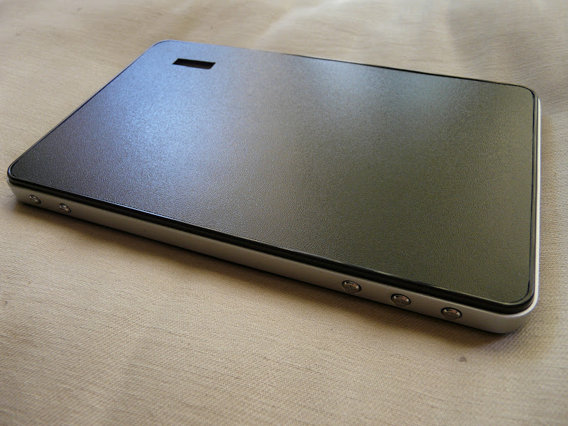

paillassou Posté(e) 1 juillet 2011 Share Posté(e) 1 juillet 2011 (modifié) Juste pour indiquer à ceux qui auraient "cassé" ou "brisé" la plaque arrière de la HAIPAD M7: il peuvent éventuellement remplacer leur plaque fêlée en découpant, aux bonnes dimensions, le même type de plaque arrière, dans une chemise à rabat (en plastique noir - ou autres couleurs) dans ce genre là: https://picasaweb.google.com/paillassou/PCBHAIPADM7DROPADA8HEROTABC8M7009AndroidTablet# on découpe la plaque au bonnes dimensions on arrondie les bords on découpe l'ouverture du HP quelques morceaux de double-face (retirable facilement) et hop, le tour est joué ;) je l'ai fait pour la HAIPAD M7++ de ma soeur ;) c'est très sobre et parfaitement esthétique (si découpages soigneux). Modifié 2 juillet 2011 par paillassou Citer Lien vers le commentaire Partager sur d’autres sites More sharing options...
