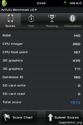

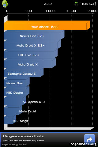

Posté(e) 2 novembre 201115 a Salut a tous je vous présente la Gingercruzt SonygenMod. Tout d'abord a savoir que cette Rom est basé sur la CM7 de grif_07, C'est une version Beta que nous propose le concepteur. Le cadre de cette rom provient de l'optimus one,des rectifications a faire, Le concepteur accepte toutes aides des devs sur xda pour en tirer le meilleur de cette rom. lien xda : http://forum.xda-dev...d.php?t=1324628 Téléchargement : La rom : http://db.tt/dZMpVQSh Mise a jour :http://db.tt/GxI33Fu2 Xloudbugfix : http://db.tt/HIDfFLDT Original walkman player :http://db.tt/3lR74pFN Installation : Devrait passer sur toute les roms 2.3,moi perso j'ai flashé sur celle de la Cyano Ace. * Aller dans le Recovery CWM ( bouton home + power ) faites un Wipe data factory reset,un Wipe cache partition,un Wipe dalvic cache. * Puis " install zip from sd card " " chose zip from sd card " sélectionnez la rom.A la fin de l'installation " reboot system now " * Après avoir fait les réglages habtituelles commes les autres CM7,allez de nouveaux dans le recory CWM,faites un " mount/system " et un " mount/sd card " dans " Mounts and storage " , Puis installer la mise a jour. ( install zip..chose zip..puis le fichier..reboot a la fin de l'installation ). * Une nouvelle fois comme pour la mise a jour faites un " Mount/system " et un Mount/sd card " puis installer le correcteur pour xloud. * Le fichier " Original walkman player " est un fichier apk donc l'installation se fait normalement. Vous voila sous rom SonygenMod de Nims11 a qui je remercie pour cette rom et le tuto. Une sauvegarde de votre rom actuelle est conseillé en cas de soucis. Ni moi ni le concepteur de cette rom ne sera tenue responsable en cas de mauvais fonctionnement. ne pas avoir peur si le logo Sony Ericsson fait son apparition en allumant le téléphone. de nouvelle mise a jour devrait arriver bientôt ;) Un score quadrant de 1890 et antutu de 1914 Nouvelle Mise a jour Gingercruzt v2 : La v2 comprend la mise a jour de toutes les apps CM7, Cadre et système et systemui également mis à jour, Le style de vérrouillage par anneau inclus, Beaucoup plus de widget sony, La taille de la police réduite a cause d'une correction de bug pour timescape, Trois claviers inclus...... Téléchargment : Gingercruzt v2 : http://db.tt/upC48kFi Frameworkres.apk of gingercruzt v2 : http://db.tt/Ubg5e80g Launcher Sans les coins a l'interface : http://db.tt/KCA4IfuP ( Remplacer dans le système / app et changer la permission de rw-rr, puis redémarrez ) Option transparence 16 bits Cm :http://db.tt/iXOqP3lw ( Remplacer dans le système / app et changer la permission de rw-rr, puis redémarrez ) Théme Xperia :https://www.dropbox....m/XperiaArc.apk https://www.dropbox.com/s/kfmoyq9y4vrz8fm/Xperia.apk Installation : Aller dans le Recovery CWM faites un wipe data factory reset,wipe cache partition,wipe dalvic cache. Installer la rom comme pour la v1. Après l'installation finie,une nouvelle fois dans le Recovery Faites un " Mount/system " puis Un " Mount/sd card " et installer frameworkres.apk. Score Quadrant et antutu v2 : Nouvelle Mise a jour v2 avec DSP Manager Uniquement : le concepteur a travailler une nouvelle fois la v2 pour que Dsp manager puisse fonctionner. vous devrez réinstaller la rom,faire les wipe habituelles.N'oubliez pas de réinstaller frameworkres.apk v2 Lien : http://db.tt/t6f1FiqY Nouvelle mise a jour v2.1 : Widget timescape message séparé, Apps message transparent, Facebook fonctionne, Option de technologie bravia engine, Téléchargement : Gingercruzt 2.1 : http://db.tt/LFIxOQ0M Pour avoir l'horloge au centre de l'interface après l'installation v2.1 : http://db.tt/OTLE0LZP Pour reprendre un peu le tuto,installer la v2 avec dsp manager,réinstaller le fichier frameworkres.apk ( juste un " mount/system " et un " mount sdcard " ) puis installer la mise a jour v2.1 ( juste un mount/system ) . Perso j'ai installé le kernel oc de ketut,un overclock passe a 844MHz maxi et mini. Régler sur la méthode conservatrice ;) Nouveau fichier Frameworkres.apk pour la mise a jour 2.1 : Lien : http://db.tt/fgZPvQky Nouvelle Mise a jour Gingercruzt 2.2 CM 7.2 : - Basé sur la cm 7.2,nouveau launcher,un widget photo et quelques apps sony ajoutés,fix du bug timescape,clavier sony enlevé,fix du bug pour le montage sdcard.... Gingercruzt 2.2 : http://www.multiupload.com/83GW5AAPRY Framework 2.2 : http://db.tt/TauMU3ql Apps sony : http://db.tt/wHxu4oPv Fix camera : cm-7.2-cooper-sff.zip Fix calendrier : http://db.tt/qSPREImb Modifié 1 décembre 201114 a par blokaz familia

Posté(e) 2 novembre 201115 a Merci encore blokaz familia :) pour ce tuto mais pourrais tu mettre un score Quadrant et un score Antutu peut être non ? et un lien xda ? Modifié 2 novembre 201115 a par Ugoboss
Posté(e) 2 novembre 201115 a Auteur Désolé ;) de rien c'est modifié ;) Modifié 2 novembre 201115 a par blokaz familia
