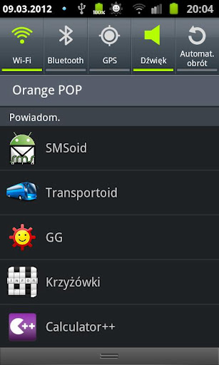

Azerty16 Posté(e) 7 avril 2012 Auteur Share Posté(e) 7 avril 2012 Une petite question encore, est-ce normal qu'il n'y ait pas de bouton d'alimentation dans la barre des taches, comme sa pour le wifi le son etc? http://1.bp.blogspot.com/-uAEyGZB2VvQ/T2X53sS-RZI/AAAAAAAADeE/Sik66QVFFLw/s1600/taskbartaskswitcher.jpg Lien vers le commentaire Partager sur d’autres sites More sharing options...
app10336 Posté(e) 7 avril 2012 Share Posté(e) 7 avril 2012 Elle s'y trouve dans la rom Fish'N'Chips RLS 5 + Lien vers le commentaire Partager sur d’autres sites More sharing options...
