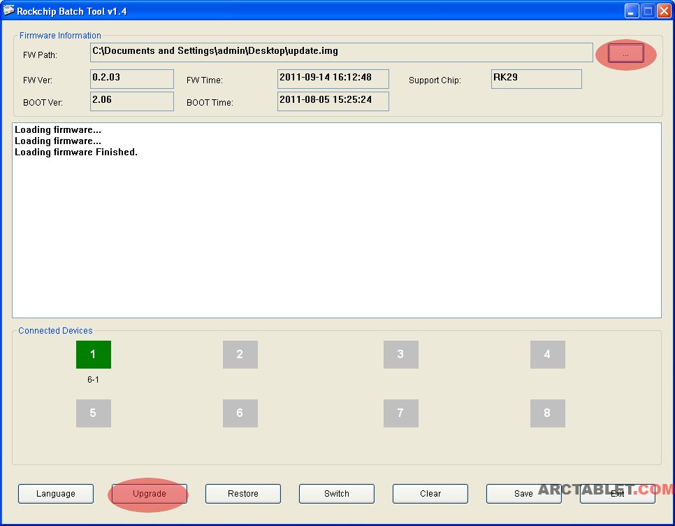

MrWallace Posté(e) 15 juillet 2012 Share Posté(e) 15 juillet 2012 (modifié) Flash du ARNOVA 10B G3 Pourquoi se tutoriel, simple, Quand j'ai acheté cette tablette, le firmeware de base était tout simplement impossible a géré contrôler ou modifier et Play Store de google n'était pas géré, Après flashage avec un firmeware custom, Google est devenu complètement intégré, tout les logiciels s'installe correctement et fonctionne normalement, Avec le firmeware de base, la majorité des logiciel ne démarraient pas ou s'ouvraient et se fermaient aussi vite, Préparation Avant tout chose, téléchargez le fichier : Rockchip Flasher tool , récupérez un firmeware correspondant à votre tablette ARNOVA 10B G3, http://www.arctablet...mwares-updates/ http://arnovatech.co...rt/manuals.html Pour le custom, utilisez ARCTool ou cherchez : « kasty-arn10bg3-40-042 » Avoir 1 trombone et 25minutes, en étant large, Etape 1 Lancer RKBatchTool Une fois que vous avez télécharger RKBatchTool, il suffit de le décompresser Pour XP pas de problème Pour Seven et Vista : faire un clique droit sur « RKBatchTool,exe » et « Exécuter en tant qu'administrateur » Etape 2 Entrer en mode Recovery Flashing Alors que votre tablette est allumé la connecter a votre PC via le câble USB fournit Appuyez sur le bouton « volume + » en même temps sur le bouton « reset » avec votre trombone, pendant 15secondes, la tablette doit passer en écran noirs, Sur votre PC un nouvel appareille est détecté : Recherchez le pilotes sur votre PC, Dans le fichier que vous avez décompressé, vous avez un fichier nommé : « drivers » sélectionnez le pilote correspondant « XP 32 ou 64bit » « Vista ou seven 32 ou 64bit » l'appareille doit être nommé : Etape 3 Le Falshing Cliquer sur le bouton avec les 3 petits points et chercher votre firmeware Si l'étape 2 c'est bien passé, le chiffres 1 devrait passer vert, Tout les préparatif sont finit, il vous reste plus cas cliquer sur Upgrade, 2 étape : installation : entre 10 à 15 minutes vérification d'installation : 5 minutes Si tout se passe bien votre tablette redémarre plusieurs fois reste sur « ARNOVA » a l'écran de démarrage pendants quelque minutes et passe en sur l'étape de configuration, mais sa c'est une autre histoire, J'ai testé personnellement ces étapes sur une tablette ARNOVA 10B G3 via un windows Seven 64bit et je n'ai pas rencontré de problème, Dans tout les cas, tout modification ou tentative de Flash ou autre modification sur votre matériel comporte un risque, Tout problème survenue avant, pendant ou après avoir suivie ce tutoriel, ne pourrait être imputé à celui-ci ou à la personne qui l'a mit en ligne, Modifié 21 juillet 2012 par MrWallace 1 Citer Lien vers le commentaire Partager sur d’autres sites More sharing options...
