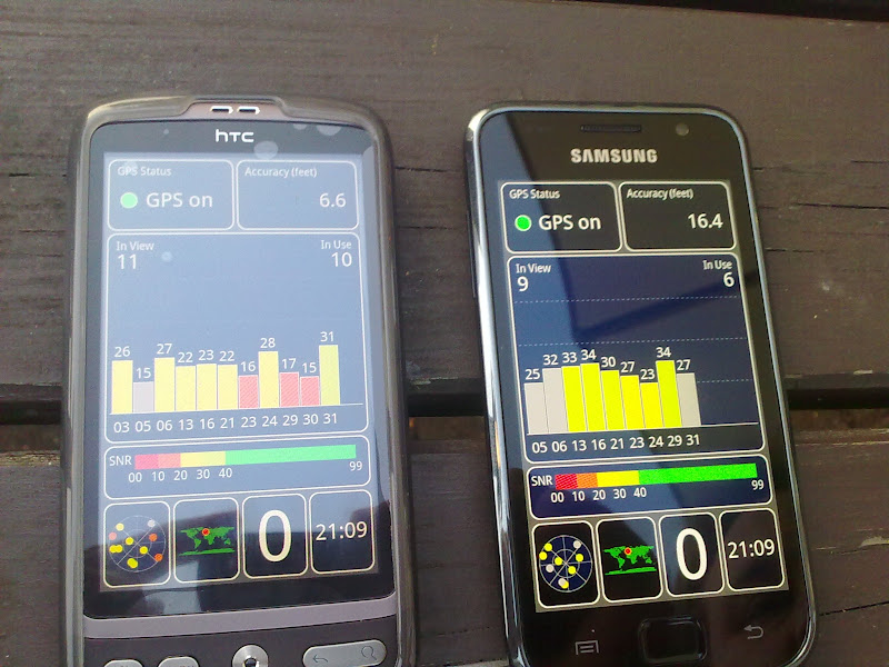

binche Posté(e) 1 juillet 2010 Share Posté(e) 1 juillet 2010 Bonjour, Est ce que quelqu'un peut utiliser l'application 'GPS test' et me dire combien de satellite sont visibles, combien sont utilisés et la precision car certains utilisateurs se plaingnent d'une mauvaise precision du GPS par rapport au HTC desire : Citer Lien vers le commentaire Partager sur d’autres sites More sharing options...
Samoss13 Posté(e) 1 juillet 2010 Share Posté(e) 1 juillet 2010 [...] car certains utilisateurs se plaingnent d'une mauvaise precision du GPS par rapport au HTC desire A en voir la capture d'écran, le Galaxy S s'en tire mieux ... :cool: Citer Lien vers le commentaire Partager sur d’autres sites More sharing options...
protion Posté(e) 1 juillet 2010 Share Posté(e) 1 juillet 2010 (modifié) Samoss13: Non regarde bien, le Désire voit 11 satellites et en utilise 10, alors que le GS en voit seulement 9 pour en utilisé 6. Ca commence a faire une grosse différence car sur le désire tu as une précision à 2 metres pres contre 5 mètre pour le GS :(. Un petit test des puce GPS qui date un peu: http://www.gpspassion.com/fr/articles.asp?id=176&page=6 Desire utilise une puce Qualcom gpsOne GS utilise une puce SirfStar III Modifié 1 juillet 2010 par protion Citer Lien vers le commentaire Partager sur d’autres sites More sharing options...
Samoss13 Posté(e) 1 juillet 2010 Share Posté(e) 1 juillet 2010 Samoss13: Non regarde bien, le Désire voit 11 satellites et en utilise 10, alors que le GS en voit seulement 9 pour en utilisé 6.Ca commence a faire une grosse différence. Un petit test des puce GPS qui date un peu: http://www.gpspassion.com/fr/articles.asp?id=176&page=6 Desire utilise une puce Qualcom gpsOne GS utilise une puce SirfStar III Oui je suis d'accord pour les fixes, mais sur les 11 du desire, que 7 sont correct. Alors que sur le galaxy S : sur les 9, les neuf sont bon, mais les trois grisés je comprend pas ... Le test devrai être renouvelé par un FRAndroïdien ;) Citer Lien vers le commentaire Partager sur d’autres sites More sharing options...
protion Posté(e) 1 juillet 2010 Share Posté(e) 1 juillet 2010 (modifié) Samoss13: Tu as raison, il faut d'autres tests.......... Modifié 1 juillet 2010 par protion Citer Lien vers le commentaire Partager sur d’autres sites More sharing options...
