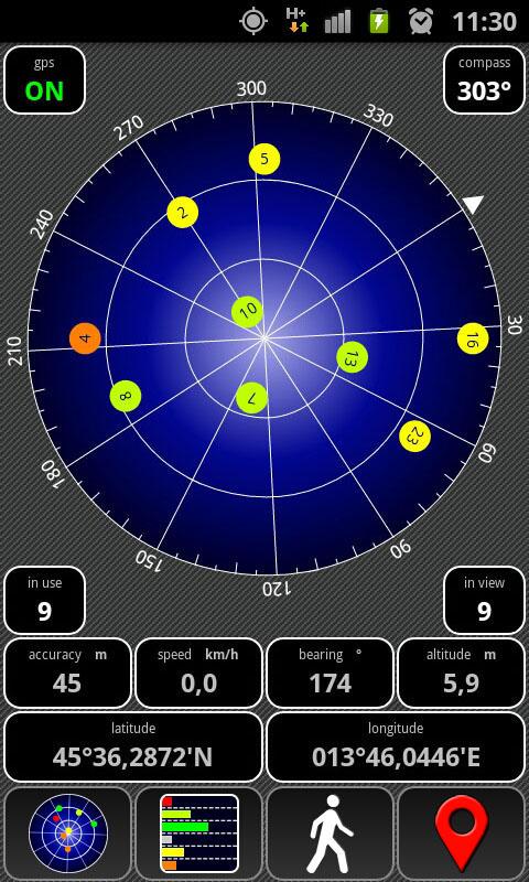

3- ANDROITS GPS TEST FREE:
◘ Ouvrez "AndroiTS GPS Test Free" et patientez jusqu'à un fix du GPS.
(En haut à gauche deviendra ON"). #Image
◘ Et dîtes moi en combien de temps trouvent t'il un fix :-p

Comment accéder ou accélérer le mode assisté, hyper simple !
Préalable :
- avoir un accès à Internet en WiFi ou 3G,
- télécharger du Google play 'AndroiTS GPS Test Free' <<== C'EST LUI QUI FAIT TOUT ET LA REPONSE A TOUT !!!
( https://play.google....251bGwsMSwyLDNd )
Il suffit :
1- lancer 'AndroiTS GPS Test Free', il fixe le GPS en 20s max !!
(sur le radar à l'écran vous verrez le 1er satellite en 10s, il accède au réseau et les autres apparaissent 10s plus tard,
en haut à gauche 'AGPS' orange se transformera en 'ON' vert)
2- sortir de l'appli et lancer votre navigateur préféré (moi c'est Sygic)
Voili voilou
Modifié par bs83

Alors moi ça faisait un moment que le GPS c'était neni...
J'ai fait le tuto, j'ai changé moi même le gps.config, mais rien à faire...
Cet aprem j'ai fait un trajet d'une heure en passager donc j'ai reinsisté, j'ai lancé copilot, rien... Maps... Rien...
J'ai alors laissé un moment AndroiTS GPS Test et les satellites ont enfin fixés !
Après j'ai tout éteint plusieurs fois et relancé et je fixais en 2 secondes !
Pourvou que ça doure... :-)
