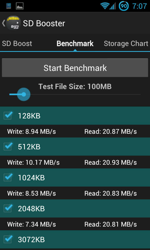

Michaël Dem Posté(e) 26 septembre 2013 Share Posté(e) 26 septembre 2013 Bonjour à tous, Je viens, à l'aide de Rom Toolbox (version gratuite) d'augmenter le cache de ma carte microSD. C'est dans l'onglet "performance" "SD booster". Je l'ai mis sur 1024 KB et "apply boost" puis "apply on boot". J'ai l'impression d'y voir une réelle différence, surtout à l'ouverture de la galerie photo (avec quickpic). D'autres applications du même genre existe pour ce type de paramétrage, je ne sais pas ce qu'elles valent... Qu'en pensez-vous ? Qui a essayé ? Y a-t-il un autre paramétrage plus efficace ? Est-ce un placebo ? Citer Lien vers le commentaire Partager sur d’autres sites More sharing options...

Michaël Dem Posté(e) 27 septembre 2013 Auteur Share Posté(e) 27 septembre 2013 (modifié) Merci Kuan pour tes "éclaircissements" ! J'ai fait le test avec l'outil Benchmark de Rom Toolbox, je suis plus rapide en 1024 KB qu'en 512, mais je suis encore plus rapide en 3072 et 4096 KB ! Est-ce ça vaut le coup que je me paramètre sur une de ces 2 taille de cache ? Pour la fluidité de lecture des photos, musiques, etc. c'est "read" le plus important, non ? Je suis + rapide en read avec 4096KB et plus en write pour 3072KB... Je viens de refaire le test et maintenant ça a changé : + rapide en read avec 3072KB et + rapide en write avec 1024KB... Avec test file size à 50 mb Modifié 27 septembre 2013 par Mika Dem Citer Lien vers le commentaire Partager sur d’autres sites More sharing options...
kuan Posté(e) 27 septembre 2013 Share Posté(e) 27 septembre 2013 J'avais étudié le sujet à l'époque et il apparaissait que la meilleur config pour la carte SD (à partir de class 6) est 1024k ou 2048k. Même si les benchmarks disent autre chose... Citer Lien vers le commentaire Partager sur d’autres sites More sharing options...
Michaël Dem Posté(e) 27 septembre 2013 Auteur Share Posté(e) 27 septembre 2013 Je vais tester 2048kb alors et si je ne vois pas d'amélioration notoire je repasserai à 1024kb... Merci A première vue c'est encore plus rapide en 2048kb ! Je suppose qu'il n'est pas possible de réaliser ce genre de paramétrages pour la carte SD interne ?... Citer Lien vers le commentaire Partager sur d’autres sites More sharing options...
