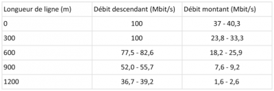

Cette techno permet d'augmenter le débit de votre connexion ADSL jusqu'à 100 Mbs( débit théorique ) sans surcoût ni changement d'installation( à confirmer auprès de votre opérateur ), et rapide à déployer( 10 jours ). Des débits aussi puissant que ceux de la fibre optique...
Pour un débit réel moyen en dégroupage de 10 à 15 Mbs, le VDSL2 devrait permettre d'atteindre 30/40 Mbs. On passe de la Twingo à une Porsche!
Capture_d_ecran_2013-10-01_a_09-54-57-d7
Actuellement, seul 16% de la population nationale est éligible (seulement 6% des clients chez SFR)
Pour ceux dont le fournisseur est SFR ou Bougyues et dont le domicile est éligible, c'est actif depuis le 01 octobre, il faut en faire la demande sur son espace client. Pour les clients Orange, le VDSL2 sera actif à partir du 10 octobre sur demande au service client.
La migration ne se fait pas automatiquement, il faut en faire la demande à son opérateur lequel peut vous demander de changer votre box, par exemple pour SFR, il faut la Box Revolution V6b.
Pour être éligible, le NRA doit se situer à moins de 1200 mètres du domicile. Si ce n'est pas le cas, une mise à jour de votre NRA devrait avoir lieu prochainement.
Dans mon cas, le NRA SFR permettant le dégroupage total est actif depuis mars 2013 et le VDSL2 est compris dans toutes leurs nouvelles installations depuis mai 2012, mon habitation se situant à environ à 700/800 mètres, c'est bon!
