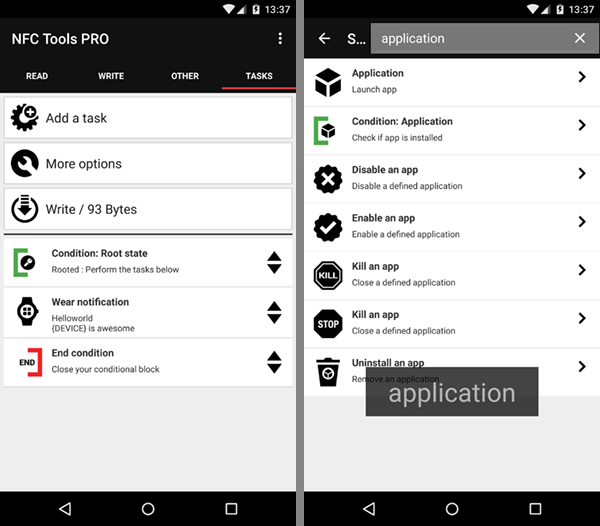

wakdev Posté(e) 2 juillet 2015 Auteur Share Posté(e) 2 juillet 2015 NFC Tools a été mis à jour avec un nouveau système de drag 'n drop. C'est plus pratique pour monter et descendre beaucoup de tâches :)NFC Tools : https://play.google.com/store/apps/details?id=com.wakdev.wdnfcNFC Tools - Pro Edition : https://play.google.com/store/apps/details?id=com.wakdev.nfctools.proVoici les release notes : Ajout d'un système de drag'n drop Fonction de recherche sur les tâches Notification Android Wear Bloc de condition : état du root Corrections de traduction Corrections mineures Amélioration de l'interface 1 Citer Lien vers le commentaire Partager sur d’autres sites More sharing options...
