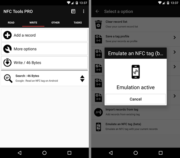

wakdev Posté(e) 14 juin 2016 Auteur Posté(e) 14 juin 2016 Good news everyone!J'ai mis à jour NFC Tools et j'ai ajouté une fonctionnalité bêta dans la version PRO: émulation de tag NFC.Allez sur l'onglet "Ecrire", puis ajouter un enregistrement, et émuler un tag NFC.Cela fonctionne avec la plupart des appareils, mais certains ne fonctionnent pas entre eux,Je ne sais pas pourquoi, mais je pense qu'il s'agit d'un problème matériel.C'est une version bêta, donc s'il vous plaît, soyez indulgent ^^Aussi, n'hésitez pas à me faire parvenir vos commentaires sur cette nouvelle fonctionnalité.J'ai créé un formulaire Google Form si vous souhaitez m'envoyer vos tests.Je tente de lister les périphériques qui ont des problèmes ou non.http://goo.gl/forms/QetokVxDa5J82T4n2Merci à vous tous et à bientôt pour la prochaine mise à jour :) Release notes : New record: Search New beta feature: Emulate an NFC tag (pro only) New task: Battery saver (root only) Added 6 new variables New conditional blocks: Battery saver, Battery temperature, NFC, NFC Beam, Music Interface improvements Translations fixes Citer

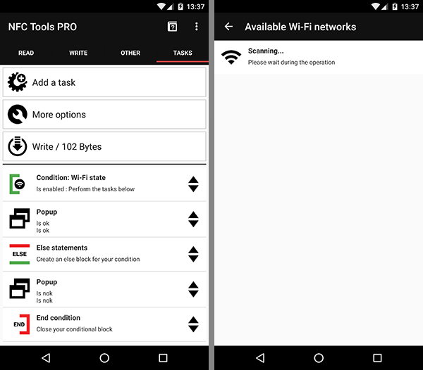

wakdev Posté(e) 8 juillet 2016 Auteur Posté(e) 8 juillet 2016 Une nouvelle mise à jour de l'application a été publiée. Deux fonctionnalités ont été ajoutées, un bloc else (pas trop tôt ^^) et aussi la recherche de réseau Wi-Fi pour directement sélectionner le SSID. Voici les releases notes : - Added a feature to select your wifi network from all available networks - Added an else block for your conditions - Translation & interface improvements Citer
