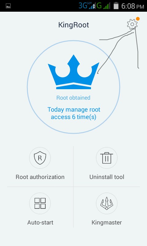

jardin Posté(e) 11 octobre 2015 Auteur Share Posté(e) 11 octobre 2015 (modifié) Salut, Pas de traduction, non. Mais sur ANDROID XDA, il est dit qu'on peut remplacer le KingUser installé par Kingroot avec Supersu (j'ai pas éssayé, si quelqu'un l'a fait, son retour d'expérience est bienvenu) Autres articles relatifs: [script] Replace KingoRoot with SuperSU http://forum.xda-developers.com/general/help/replace-kinguser-supersu-t2903003 http://zidroid.com/how-to-get-ride-and-replace-kinguser-with-supersu-app/ HOW TO REMOVE/REPLACE KINGROOT (KINGUSER) WITH SUPERSU https://youtu.be/x6IgvVRt3ak https://youtu.be/3O3DcpeS_Ic Et j'ajoute ne trouvez vous pas que le GPS est faiblard, pas très précis voir imprécis etc...? Perso, je désactive le GPS donc pas d'avis là dessus. Mais éssaies FASTERFIX et dis-nous si ça a optimisé le GPS ;) Après, côté logiciels, Adaway m'a permis d'éradiquer toutes les pubs, un vrai plaisir. Pour ma part, je reste dans l'attente de réponses pour les quelques questions que j'ai posé dans mes posts précédents, ce qui me bloque un peu pour poursuivre ce sujet. Mais je reste vigilant sur toute info qu'internet apportera un jour. N'hésitez pas à alimenter ce sujet afin qu'il continue à vivre et à drainer de nombreux lecteurs. C'est la meilleure méthode pour que nous ayons des réponses pertinentes. Modifié 11 octobre 2015 par BlackPhonix Citer Lien vers le commentaire Partager sur d’autres sites More sharing options...
jardin Posté(e) 11 octobre 2015 Auteur Share Posté(e) 11 octobre 2015 (modifié) Re, Un post supplémentaire ce jour en plus de celui de ce matin parce que j'ai observé que je n'ai qu'une icône pour Kingroot dans le menu des applications. J'ai ouvert l'application et chez moi c'est en anglais. Par contre, il y a dans le menu de Kingroot une icône qui s'appelle "Kingmaster". Lorsque je clique sur Kingmaster, ça me propose d'installer un module supplémentaire. Jusque là, je n'ai pas eu besoin d' installer ce module Kingmaster pour utiliser des applications root pour mon téléphone qui est bien reconnu comme rooté. De fait, est-il utile d'installer ce module supplémentaire Kingmaster ? Sauf avis contraire d'un membre de frandroid, j'installe pas pour le moment. Je suppose que c'est KINGMASTER qui est en chinois, non ? Edit: Je cite les commentaires de ce tuto qui confirment cela: john Mais le pire c’est Kingmaster livré avec et tout en chinois. Rien même en anglais sur leur site. Du coup j’ai dû tout désinstaller lobo33KingMaster ne fait que fournir des infos Hard (occupation mémoire, SD…etc). john Oui et en chinois ! Tout ça c’est du chinois, pour moi ! Sinon, sur XDA, dans le topic dédié à Kingroot, il promettent qu'un jour il y aura une version anglaise, mais ne donnent aucune date. Kingroot dispose en tout cas d'une fonctionnalité de mise à jour automatique (désactivable) dans les paramètres (icone en haut à droite). D'ailleurs, j'ai une mise à jour téléchargeable si je clique sur "software version" (je suis en 4.5.0.120 et il me propose la 4.5.2 (2,83 MO) avec un changelog en chinois dans le pop-up de mise à jour.). Ce qui est dit à propos de cette version:(changelog) KingRoot 4.5.2 has been released, we optimized core algorithm to decrease reboot rate during root process. What's more, more device be supported Source: http://forum.xda-developers.com/android/apps-games/one-click-root-tool-android-2-x-5-0-t3107461 Updated: September 29, 2015 Boots up the system Enhances battery life Root only app access Customizable appearance Deep purification system, a key cell phone troubles resolved Supports new devices such as Samsung Galaxy S6, Galaxy S5(4G), Galaxy Note3 (4G), SONY Z3, and many more. Je n'ai pas fais la mise à jour pour le moment, j'attends vos opinions. Par ailleurs, dans le topic de XDA dédié à Kingroot, il y a une FAQ qui dit: Q: Why the desktop version can be better?? And which CUSTOM RECOVERY does it install?? Will it trig KNOX?? A: Because of desktop version not depends on system exploit but to flash a Rom with Su binary, it's more easily and violent. CUSTOM RECOVERY includes CWN and some self made recovery which developed by ourselves or our partner teams. And we have a reason to believe that desktop version will trig KNOX Avons-nous un custom recovery après le rootage (je l'ai fais via cable usb depuis mon PC). En tout cas, mon recovery n'est pas en chinois. Alors, avons nous un recevery custom une fois rootés ? Selon moi, non, c'est le recovery de Kazam. Dans notre recovery, je lis: Android system recovery <SW04_KAZAM_TROOPER_440L_8" Et aucune référence à Kingroot ou à son éditeur. . Modifié 12 octobre 2015 par BlackPhonix Citer Lien vers le commentaire Partager sur d’autres sites More sharing options...

jardin Posté(e) 15 octobre 2015 Auteur Share Posté(e) 15 octobre 2015 (modifié) Bonjour Fabriddi, Les notifications qui apparaissent dans des pop-ups sont des demandes d'autorisation lorsque tu viens d'installer une application ayant besoin des droits de super-utilisateur. Tu as donc besoin de ces pop-ups si tu utilises de telles applications, sinon, tu ne pourra pas faire les autorisations nécéssaires. Chez moi, ces pop-ups sont en anglais donc pour moi, tout baigne. Si tu as d'autres notifications, c'est parce que Kingmaster les génère, comme l'indique la capture d"écran ci-dessous: Pour désactiver les notifications, il suffit d'aller dans parametres/applications/Kingmaster et décocher les notifications. Ceci peut être fait pour toute application. Je n'ai pas installé KingMaster et je n'ai aucune notification de Kingroot, aucune chinoiserie. Si tu le trouves dans parametres/applications, tu peux également désinstaller KingMaster. C'est la meilleure solution. Par contre, si tu désinstalles KingRoot, cela retire le rootage du smartphone. Personnellement, je me contente de KingRoot qui est en anglais chez moi, sans KingMaster. Announcement from Kingxteam: KingRoot 4.5 has been released, we combine KU and KR together with new user UI and more powerful root engine En principe, tu ne dois pas avoir KingUser dans tes applications car depuis la version 4.5 de KingRoot, il y a eu assimilation de Kinguser dans l'application Kingroot (Ils ont fusionné). A présent Kingroot a repris l'icône avec une couronne. Si KingRoot est en chinois chez toi, c'est aussi que tu as probablement une autre version que la mienne. En ce cas, tu peux très bien faire le choix de retirer le root, et de rerouter ton téléphone avec une version plus réçente de KingRoot qui sera probablement en anglais. Encore une fois, ne pas installer KingMaster car c'est peut-être lui qui remettrait en chinois ton KingRoot. Remarque importante: Je n'ai jamais retiré le root et ne sais pas si l'opération est facile ou pas. Tutos: How To Unroot Phones Rooted With KingRoot App How to unroot a Kingroot rooted Android device Ce que j'en ai compris: 1. Ouvrez KingRoot et appuyez sur l'icône Paramètres dans le coin supérieur droit comme indiqué ci-dessous: ==> Appuyez sur “Root authorization setting” ==> Appuyez sur “Remove root permission”. ==> Dans la fenêtre pop-up qui apparaît, cliquez sur "clear" 2. désinstaller KingRoot partir de votre smartphone. 3. Désinstaller KingMaster (celui en chinois) à partir de votre smartphone 4. Redémarrer le téléphone Si tu effectues une désinstallation de Kingroot avec succès, fais-nous profiter de ton expérience à travers un petit tuto. en tout cas dis-nous ce que tu as choisi de faire ;) Bien cordialement Modifié 15 octobre 2015 par BlackPhonix Citer Lien vers le commentaire Partager sur d’autres sites More sharing options...
