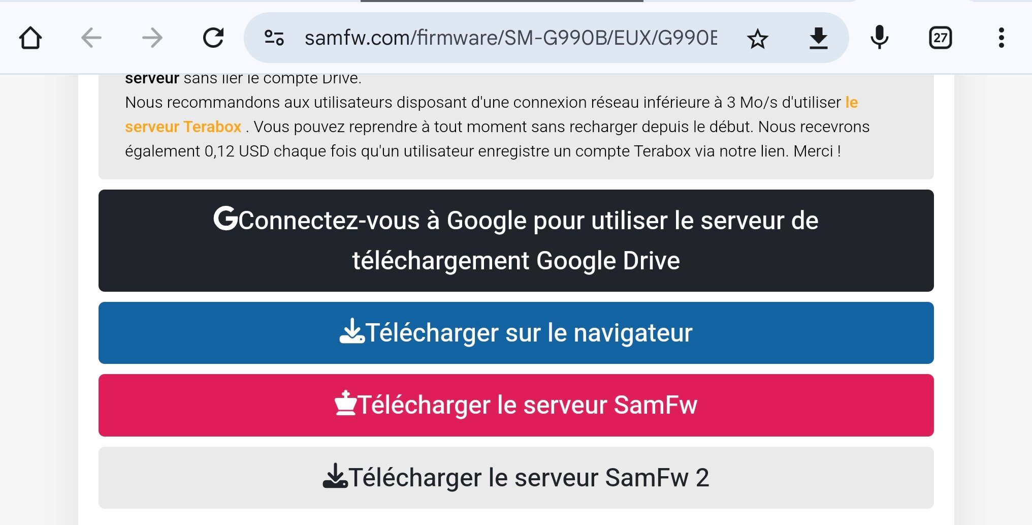

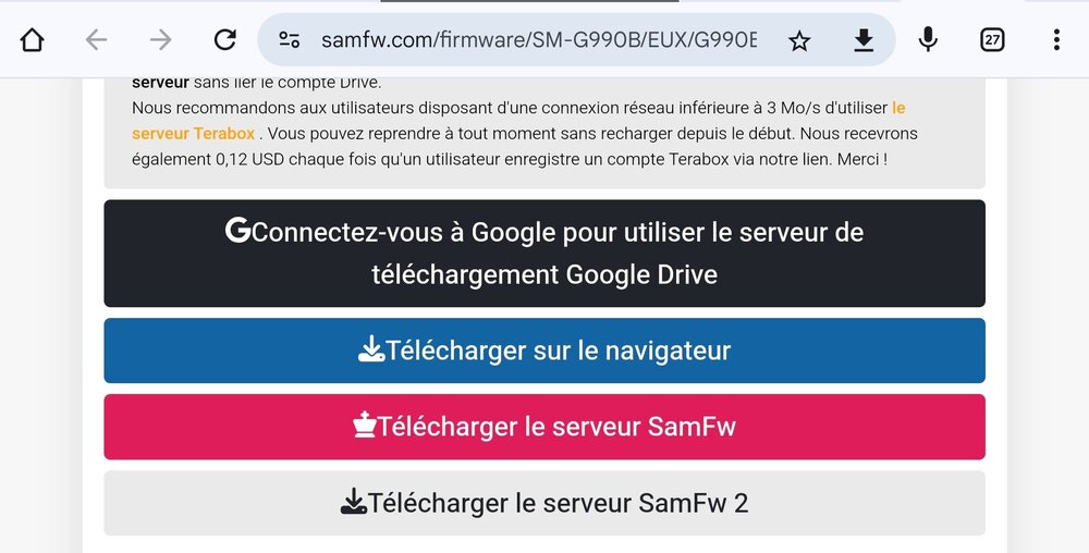

Marilou78 Posté(e) 17 février 2025 Share Posté(e) 17 février 2025 Bonjour Meric57 Lorsque je vais sur la page que tu m'as indiqué pour le téléchargement, il y un bandeau violet sur lequel il est marqué download mais ce n'est pas cliquable. Ensuite il y a téléchargement de l'abonnement premium. Est ce là qu'il faut cliquer ? Ou sur l'un des bandeaux joints en copie, mais lequel est préférable ?🤔 Merci Citer Lien vers le commentaire Partager sur d’autres sites More sharing options...
