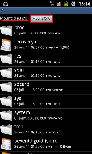

7) faite un appui long dessus... cliquer sur PERMISSION...et lui attribuer comme ceci puis OK:
si vous rencontrer un probleme d'attribution des permission cliquez sur le SWITCH en haut ici:
8) une fois ceci fais il faut placer SystemUi.apk dans le répertoire /system/app
donc pareil que précédemment..appuis long...COPY.....aller dans system/app....et cliquer sur PASTE
8) une fois ceci fais il faut placer HOME.apk dans le répertoire /system/app
donc pareil que précédemment......appuis long........COPY........aller dans system/app....et cliquer sur PASTE
