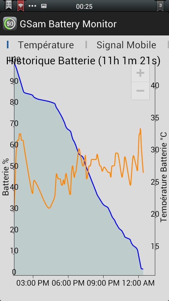

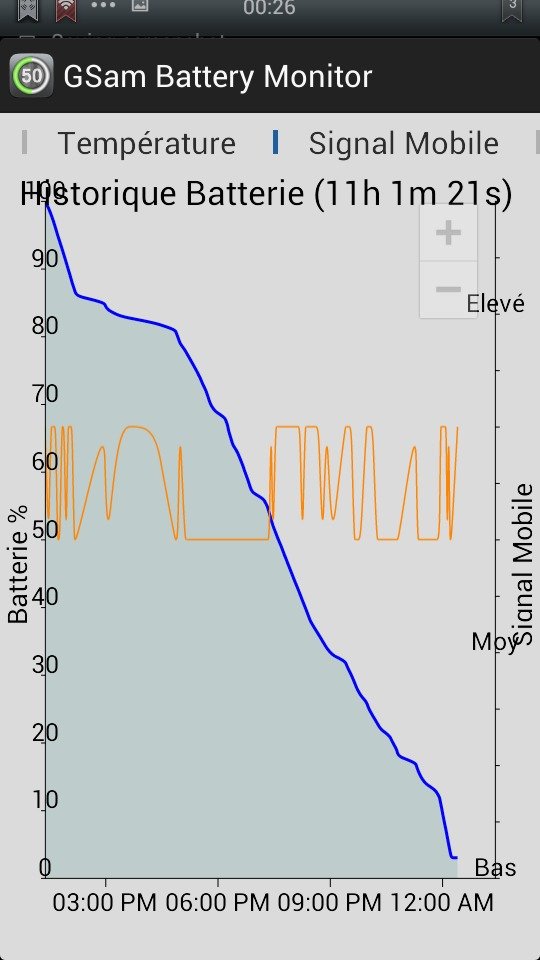

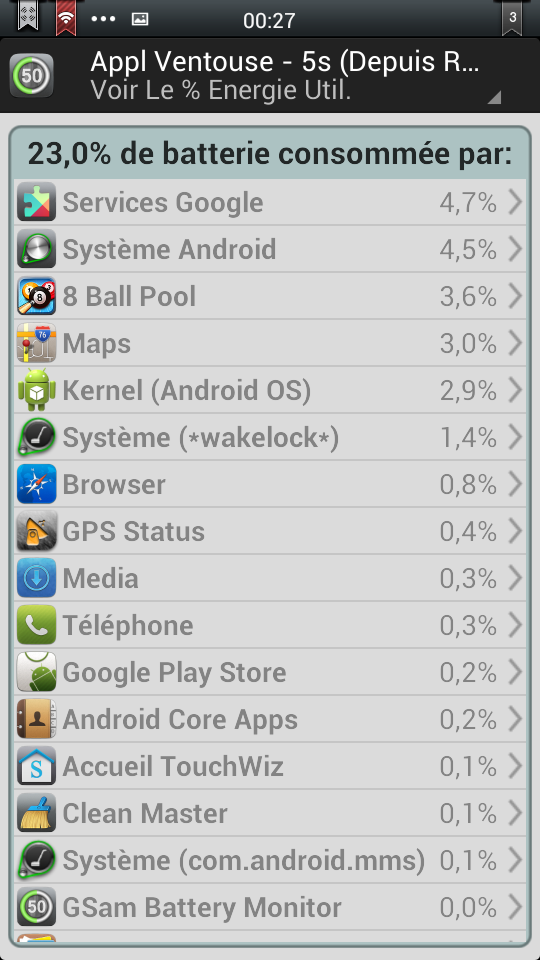

Ninis94 Posté(e) 22 mai 2013 Share Posté(e) 22 mai 2013 Wiko Cink Peax - ROM MiUi V4 - CWM Recovery 6.0.3.0 Theme: Suave HD Launcher: Galaxy S4 Presque 6H screen-on ! Utilisation: Jeux, Internet, Installation/MàJ PlayStore, GPS, etc... http://image.noelshack.com/fichiers/2013/21/1369261929-screenshot-2013-05-23-00-26-00.jpg http://image.noelshack.com/fichiers/2013/21/1369261929-screenshot-2013-05-23-00-26-04.jpg http://image.noelshack.com/fichiers/2013/21/1369261930-screenshot-2013-05-23-00-27-13.png Citer Lien vers le commentaire Partager sur d’autres sites More sharing options...
