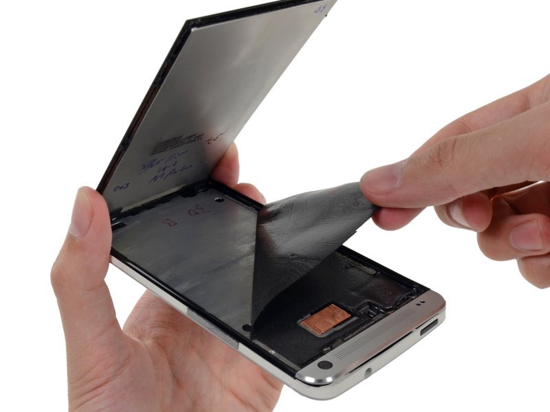

marvelary Posté(e) 31 juillet 2013 Share Posté(e) 31 juillet 2013 Yo, Je vous passe les détail, mais il est tombé, la vitre (et non pas le bloc optique + tactile) UNIQUEMENT la vitre s'est fissurée, coup classique Bon là où j'ai un GRAND espoir, c'est dans l'article "Teardown" de iFixit sur le sujet, dans mon malheur j'ai de la chance,La conception zero-gap, se retire assez facilement (chauffe de la vitre + ventouse) et tadaaaa c'est là que c'est interessant, la vitre c'est le premier truc qui se décolle.donc je vous avouerais que c'est là mon grand espoir, utilisé la technique du GS3, c'est a dire du scotch 0.2mm pour en recolller une nouvelle,oui c'est cheap et alors ? mais où trouver une vitre ? c'est là aussi que je me pose la question , la vitre du GS3 étant similaire (4,7") on peux facilement imaginer que l'épaisseur l'est aussi .. donc à la limite c'est plus un avi : ça passe ou pas ? Cldt, Merci d'avance Lien vers le commentaire Partager sur d’autres sites More sharing options...
ottobus Posté(e) 31 juillet 2013 Share Posté(e) 31 juillet 2013 Ah les boules quand même! C'est sur que le one c'est pas le téléphone qu'il faut faire tomber... Regarde sur part4repair Lien vers le commentaire Partager sur d’autres sites More sharing options...
marvelary Posté(e) 31 juillet 2013 Auteur Share Posté(e) 31 juillet 2013 Super, j'ai trouvé apparement c'est le bloue complet mais je le trouve vachement fin ... enfin sur ifixit j'ai un doute : - http://d3nevzfk7ii3be.cloudfront.net/igi/XWCA6nJFQsmJiDTS.large => cette partie correspondrais à http://www.parts4repair.com/productimage.php?product_id=5636¤t_image=1 Mais je ne vois pas les fiches derrière ... une explication peut-être ? Lien vers le commentaire Partager sur d’autres sites More sharing options...
