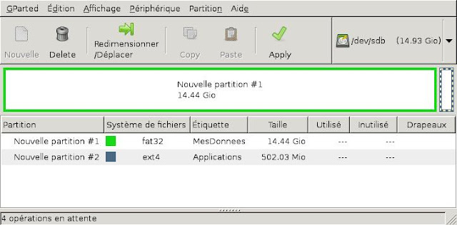

Korgall Posté(e) 17 juillet 2010 Share Posté(e) 17 juillet 2010 Merci pour ce tuto :) J'ai plusieurs petites question : Les 8Gb de mémoire de base du tel sont sur une carte SD, on peut pas la changer elle ? Pour Gparted, on peut faire ça avec l'outil intégré dans une clef USB-live d'Ubuntu non ? Citer Lien vers le commentaire Partager sur d’autres sites More sharing options...

FromtonRouge Posté(e) 17 juillet 2010 Auteur Share Posté(e) 17 juillet 2010 Citation Merci pour ce tuto :) J'ai plusieurs petites question : Les 8Gb de mémoire de base du tel sont sur une carte SD, on peut pas la changer elle ? Pour Gparted, on peut faire ça avec l'outil intégré dans une clef USB-live d'Ubuntu non ? Celle là on peut pas la changer en effet, et oui tu peux installer Gparted sur une clef usb bootable :) Citer Lien vers le commentaire Partager sur d’autres sites More sharing options...

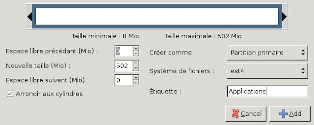

Lyam Posté(e) 17 juillet 2010 Share Posté(e) 17 juillet 2010 Bonjour ! Je vais bientôt faire cette manip', sauf si elle est la cause du problème d'Aluxzen... Je tiens à ajouter une petite chose sur ce tuto : Mieux vaut passer la seconde partition de la carte externe en ext4. Pourquoi ? Parce que l'ext3 est dépassé et bien moins performant (notamment pour la gestion de fichiers lourds) que le ext4. Pour en savoir plus sur la différence entre ext3 et ext4 : http://linuxfr.org/2009/06/14/25602.html Je pense donc qu'il vaut mieux passer en ext4, non ? Citer Lien vers le commentaire Partager sur d’autres sites More sharing options...

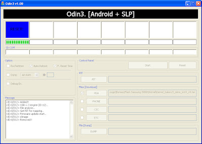

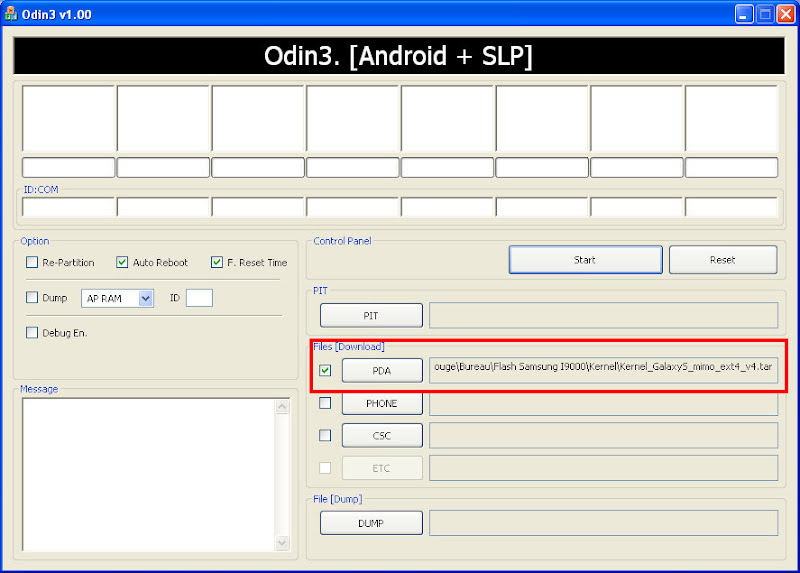

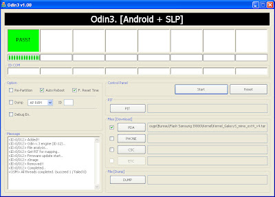

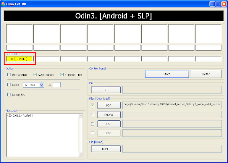

teeef Posté(e) 18 juillet 2010 Share Posté(e) 18 juillet 2010 salut, j'ai tout tester cela marche pas pour moi........................................................ drivers usb OK Odin3 detect mon phone avec un id:com8 je coche le fix dans PDA je reboot le phone avec les 3 bouton tout nickel :mad: la j'ai ça et ça bouge pas. Citer Lien vers le commentaire Partager sur d’autres sites More sharing options...

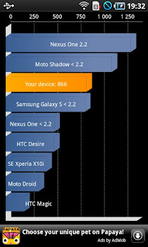

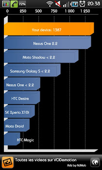

lefou93 Posté(e) 18 juillet 2010 Share Posté(e) 18 juillet 2010 Bonjour, superbe TUTO avec mon galaxy S Quadrant Standard me donne un résultat de 1751!!!!! Encore MERCI!!!! Citer Lien vers le commentaire Partager sur d’autres sites More sharing options...
lefou93 Posté(e) 18 juillet 2010 Share Posté(e) 18 juillet 2010 Citation salut,j'ai tout tester cela marche pas pour moi........................................................ drivers usb OK Odin3 detect mon phone avec un id:com8 je coche le fix dans PDA je reboot le phone avec les 3 bouton tout nickel :mad: la j'ai ça et ça bouge pas. Citer Lien vers le commentaire Partager sur d’autres sites More sharing options...
teeef Posté(e) 18 juillet 2010 Share Posté(e) 18 juillet 2010 super ça marche pour moi resulta 1407 :) avec une sandisk 4gb en ext3 ah oui c'est pas volume haut mes volume bas pour le download ;) directement ça a marcher. encore merci pour ce super tuto. Citer Lien vers le commentaire Partager sur d’autres sites More sharing options...
curio Posté(e) 18 juillet 2010 Share Posté(e) 18 juillet 2010 (modifié) Hello ! Tout d'abord un grand bravo pour la qualité de ce tutoriel, chapeau :P Ensuite je suis étonné du résultat du benchmark Quadrant, qui, sortant des chiffres pareil ne semble pas être scientifiquement très en phase avec les performances réelles. Par contre y a une idée qui me trotte, c'est d'essayer en faisant une image disque au format ext4 disposé sur la carte SD interne. Puis ensuite, un petit (exemple factice) dd if=/dev/zero of=/data/data.img bs=1M count=1000 mkfs.ext4 -F /data/data.img mount -o loop -t ext4 /data/data.img /data/data Si le problème est bien la piètre qualité du système de fichier Samsung RFS on aura probablement le même résultat voire des perfs plus élevées qu'en utilisant ce hack par carte SD "externe". En effet, au lieu d'écrire directement dans le filesystem RFS, on écrit dans de l'ext4, qui se trouve écrit dans un gros fichier. Ca fait un overhead supplémentaire mais 2 niveaux de buffers, et même si c'est pas conseillé pour bien réagir aux crashs, les perfs pourraient être intéressantes (si RFS est buggué) Avec, comme avantages : Ne pas nécessiter de carte SD Ne pas rendre le téléphone inutilisable si on retire cette fameuse carte SD Je reçois mon Galaxy S cette semaine, j'essaierai sûrement, en attendant, vous gênez pas pour tester ;) Modifié 18 juillet 2010 par curio Citer Lien vers le commentaire Partager sur d’autres sites More sharing options...
