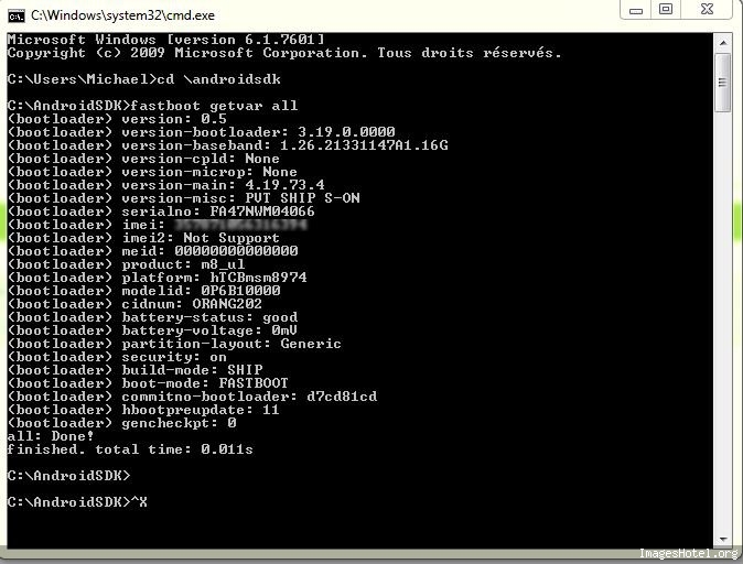

Guest FAJO Posted August 23, 2015 Share Posted August 23, 2015 Le mieux serai de faire un fastboot getvar all et voir ton statut actuel J'ai une KitKat façon sd externe aussi, je mettrai le lien quand on en saura plus sur ton statut Envoyé de mon Desire HD en utilisant Tapatalk Quote Link to comment Share on other sites More sharing options...
Bonzai911 Posted August 23, 2015 Author Share Posted August 23, 2015 (edited) Et voici le résultat Edited August 23, 2015 by Bonzai911 Quote Link to comment Share on other sites More sharing options...
Guest FAJO Posted August 23, 2015 Share Posted August 23, 2015 (edited) ahhh,alors pourquoi tu me dit depuis toute a l'heure que tu est S-off Regarde ton log,ship S-on Donc laisse tomber le flash via sd externe,c'est impossible si pas S-off,parlons meme pas du Mid Faut un ruu correspondant à ton cid region orange en l'occurence,mais y en a pas Il te reste l'option de flasher un recovery custom twrp et d'installer une rom CUSTOM proche du stock lollipop EDIT/// LIEN TWRP https://www.dropbox.com/sh/yw6qgtdd013r713/AAA5OJ7xGQzU53jS6eG3O6ria?dl=0 et cette rom custom ,avec le S-on http://forum.xda-developers.com/htc-one-m8/development/romthe-worlds-first100-m9-port-m8upload-t3064838 Edited August 23, 2015 by FAJO Quote Link to comment Share on other sites More sharing options...
