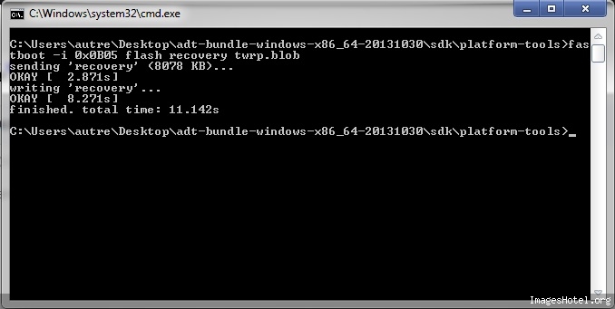

moijulieeen Posté(e) 5 janvier 2014 Posté(e) 5 janvier 2014 Salut à tous. Alors voilà je me suis aussi lancé à rooter ma tablette. J'ai déverrouillé le bootloader et ça a fonctionné. Mais après pour le recovery, j'arrive jusqu'à l'ouverture de la fenêtre de commande, puis quand je branche ma tablette (qui est en recovery). Y a pas d'icône usb qui vient. J'ai que les trois d'origines .. ma version est 10.6.1.27.5. Citer
maxou47 Posté(e) 5 janvier 2014 Posté(e) 5 janvier 2014 c'est normal, l'icone usb c'etait l'ancienne version quand tu as les 3 icones c'est deja le mode fastboot ou tu peux lancer ta ligne de commande Salut ! Non, toujours pas résolu. Pour l'instant, j'attends la livraison d'un nouveau cordon USB car j'ai un vrai doute sur son bon fonctionnement. J'ai la version avec dock, mais le dock est HS (clavier inopérant, testé sur une autre TF sans succès). Pour ce qui est des drivers, j'ai fait les essais sur un PC de test que je ghoste avec un Windows vierge à chaque fois, donc aucun risque d'y trouver un quelconque résidu d'autres drivers. J'ai aussi essayé sous Windows 7 32 et 64 bits. La meilleure solution serait que je puisse "rooter" cette tablette sans devoir recourir au PC, directement depuis la carte SD. J'ai trouvé différents tutos dans ce sens, mais aucun qui soit concluant ... as tu essayé ca http://forum.xda-developers.com/showthread.php?t=2139767 ? Citer
moijulieeen Posté(e) 5 janvier 2014 Posté(e) 5 janvier 2014 Merci pour la réponse :) Bon, encore un truc bizarre, quand je lance la commande '' fastboot -i 0x0b05 flash recovery twrp.blob '', j'ai une barre de chargement sur l'écran de ma tablette, mais l'opération dure que 11 secondes. Et je n'ai toujours pas le recovery .. En faite si, je savais juste pas comment accéder au recovery, c'est tellement différent un téléphone et une tablette :o Citer
