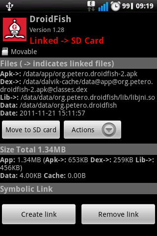

zrt22 Posté(e) 7 octobre 2013 Share Posté(e) 7 octobre 2013 (modifié) Elle s'est installée dans la SD interne (.../sdcard) ou dans l'espace de stockage interne (/data) ? Elle ne devrait pas s'installer dans la première. Dans la page de l'application de Link2SD, tu as bien des "->" à côté d'apk, dex et lib ? cf cette image Tu peux y voir aussi la taille exacte des données déplacées. Il ne faut pas se fier à ce que le système dit pour les applications. Pour lui, elles sont toujours en stockage interne à cause des liens. Modifié 7 octobre 2013 par zrt22 Citer Lien vers le commentaire Partager sur d’autres sites More sharing options...
stnae07 Posté(e) 8 octobre 2013 Share Posté(e) 8 octobre 2013 (modifié) Elle c'est installée sur (/data) Dans la page de link2sd, j'ai bien de "->" à coté d'apk, dex et lib comme le montre ton image. Je vois aussi la taille des donnée Donc, si je comprends bien, mes appli s'installe sur ma sd externe? Modifié 8 octobre 2013 par stnae07 Citer Lien vers le commentaire Partager sur d’autres sites More sharing options...
zrt22 Posté(e) 8 octobre 2013 Share Posté(e) 8 octobre 2013 Oui, ça doit être bon. Sur l'image que j'ai donnée, on voit dans la partie du bas : "App: 1.34MB (Apk->: 653KB Dex->: 259KB Lib->: 456KB)". 1.33Mo de cette application est effectivement déplacé sur la SD externe. Citer Lien vers le commentaire Partager sur d’autres sites More sharing options...
