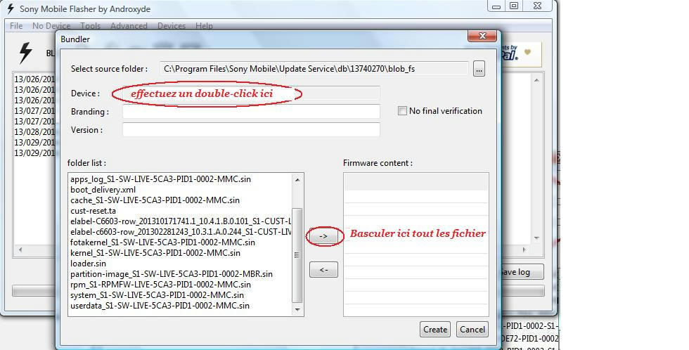

6) lancez FLASHTOOL C:\Flashtool\flashtool.exe
une fois lancé, cliquez sur AVANCE -> DECRIPTAGE DE FICHIERS SEUS
7) une nouvelle fenêtre vas s'ouvrir...sélectionner l'icone à droite pour rechercher le dossier où vous avez placé les 3 fichiers SEUS...puis cliquer sur OUVRIR
8) une fois le dossier sélectionné vous aurez les 3 fichiers affiché...
faite les passer de gauche à droite en utilisant la flèche correspondante
puis cliquer sur OK
FLASHTOOL vas commencer à convertir les fichiers
9) une fois la première conversion terminer une nouvelle fenetre va s'ouvrir..
-vous devez renseignez les divers case d'info
- faire passer les différents fichier vers la droite...
puis cliquez sur OK........ porte-voix.gifle décryptage final va commencer
10) une fois le décriptage terminé vous obtiendrez votre ROM au format .ftf dans le répetoire C:\FLASHTOOL\FIRMWARE
voilà bravo_2.gif merci de partager votre firmware :)
