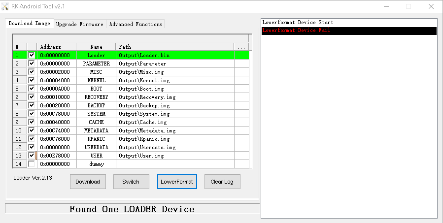

lap_pax Posté(e) 7 avril Share Posté(e) 7 avril Bonjour, j'ai essayé votre guide mais lorsque j'appuie sur LowerFormat, le logiciel me sort ce message. Est-ce que quelqu'un aurait la solution ? Citer Lien vers le commentaire Partager sur d’autres sites More sharing options...
LeFermier Posté(e) Mercredi à 15:53 Share Posté(e) Mercredi à 15:53 Salut @lap_pax ! J'ai rencontré le même problème que toi. Voici les étapes que j'ai suivi sans trop me soucier du résultat potentiel 🙂 J'ai téléchargé Rockchip_Android_Tool_v2.58. une fois le zip extrait, j'ai renommé le fichier config.cfg en config.cfg.old. J'ai copier le dossier Output et config.cfg du zip Cdisplay5+1 gentillement remis en ligne par @eclectik dans le dossier du Android Tool v2.58. Quand tu vas exécuter AndroidTool.exe tu auras une erreur "dummy did not find match partition", tu ignores ce message. Tu sélectionnes toutes les partitions sauf dummy et tu cliques sur "Run". De mon côté tout s'est bien flashé dans la tablette que j'avais complétement défoncé avec kingRoot haha. Après, sauf d'utiliser de vieilles app, vu la version d'Android, il n'y aura pas grand chose à faire dessus. Tellement naze que les drivers, kernel manifest etc...ne soit pas dispo pour la faire tourner sur lineageOS. J'espère que cela t'aidera. Bonne journée ! Citer Lien vers le commentaire Partager sur d’autres sites More sharing options...
