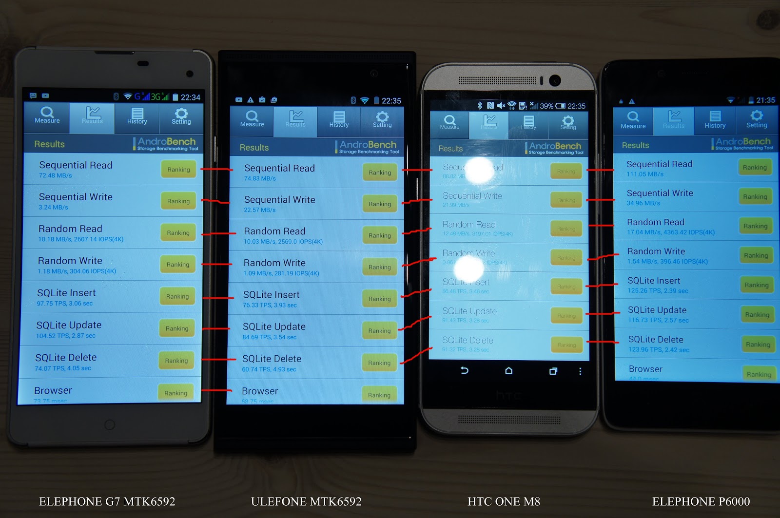

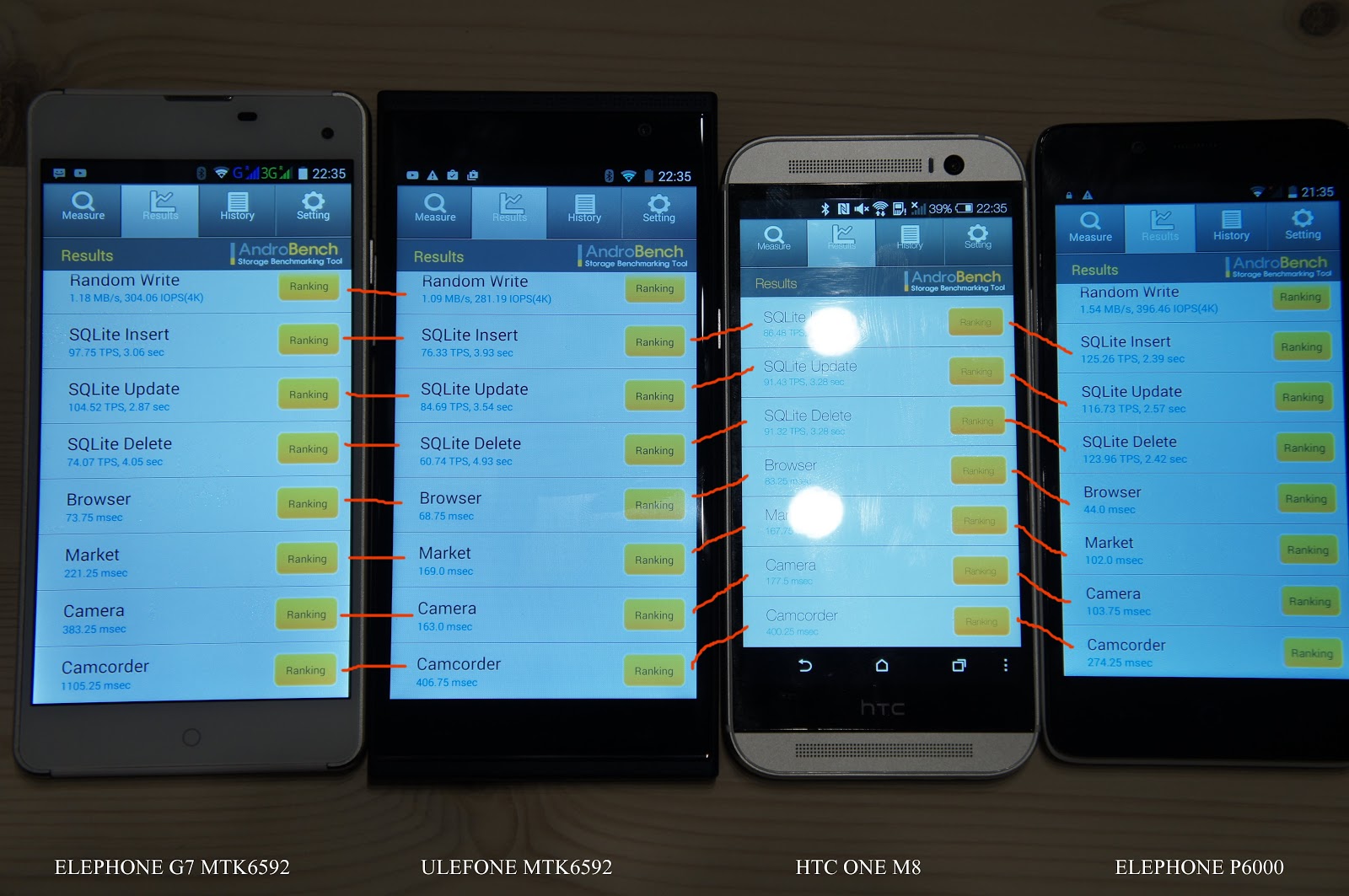

Xpresso Posté(e) 6 février 2015 Share Posté(e) 6 février 2015 Ca aussi c'est sympa pour le P6000 : Citer Lien vers le commentaire Partager sur d’autres sites More sharing options...
geantbrun Posté(e) 6 février 2015 Share Posté(e) 6 février 2015 Maj OK ,Merci Xpresso :) Citer Lien vers le commentaire Partager sur d’autres sites More sharing options...
