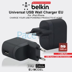

bimmer6 Posté(e) 4 novembre 2015 Share Posté(e) 4 novembre 2015 (modifié) Perso j'utilise un chargeur secteur 5v 1A de Belkin. Il charge sans soucis le rn2 (pas mesuré) et mon 1s (en env. 1h/1h30) ansi que le powerbank Mi de 10 000 (en env. 12h.) Par contre j'ai remarqué que si j'utilise le petit câble du powerbank pour faire la charge ça déconne complet (j'avais déjà parlé de ça avec @kuan) Il annonce la charge terminée trop rapidement et en fait j'ai même pas de quoi faire une recharge du 1s avec (j'estime à 1300 mAh la dose restituée) Modifié 4 novembre 2015 par bimmer6 Citer Lien vers le commentaire Partager sur d’autres sites More sharing options...
kuan Posté(e) 4 novembre 2015 Share Posté(e) 4 novembre 2015 @@bimmer6, passe en 2A. Ca change la vie ^^ Mon Powerbank Xiaomi 10000mAh est rechargé en 4-5 heures avec mon chargeur 2A (loin de tes 12 heures) Citer Lien vers le commentaire Partager sur d’autres sites More sharing options...
