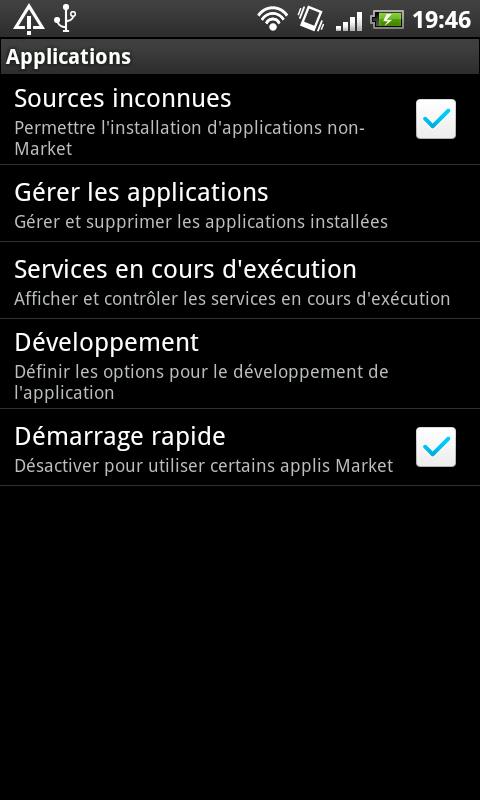

- Tout d'abord, activer les sources inconnues si ce n'est pas déjà fait en allant dans Paramètre / Applications
- Dans ce même menu, allez dans Développement et activez le Debug USB

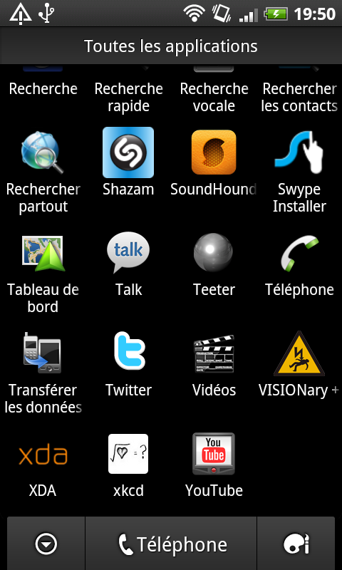

- Téléchargez VISIONary + depuis Modaco, prenez bien la R12 pour le Desire HD et lancez le

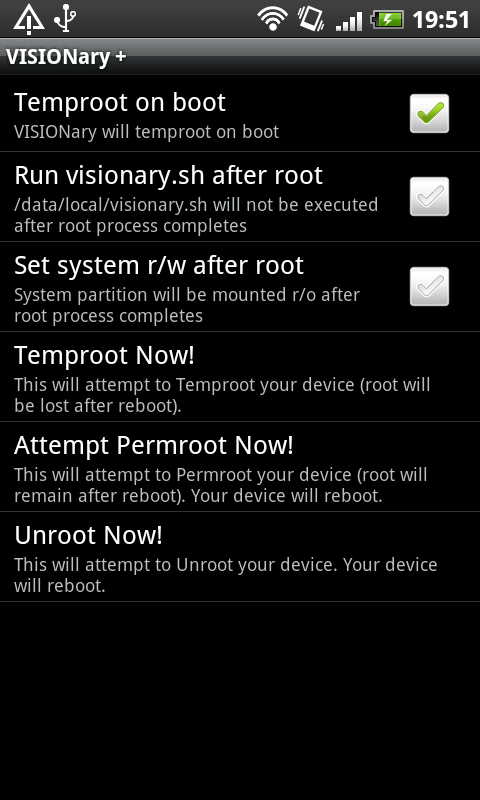

- Tout d'abord, cochez la case Temproot on boot (pas obligatoire, mais c'est sur mon screen, donc je précise ^^ ) et cliquez sur TempRoot Now !
- Vous aurez un écran de chargement comme ça qui restera un certain temps
- (Peut-être un petit reboot si c'est la première fois que vous le faites) Ensuite, cliquez simplement sur Attempt Permroot Now ! et voilà ! Vous avez votre DHD root dans les règles, avec l'app SU et tout.

Impossible d'installer visionary + car c'est un fichier zip et lorsque je le décompresse, pas d'APK!!! C'est le genre de fichier à flasher!! comment faire pour l'installer?? :|
la réponse est dans le premier poste du topic. Tu vas la, R12 et hop zou :) tu l'ouvres avec Astro par exemple ^^
si tu arrives pas à le DL depuis ton hd, tu le fais avec ton pc et tu transfères le fichier :D et ensuite Astro power
