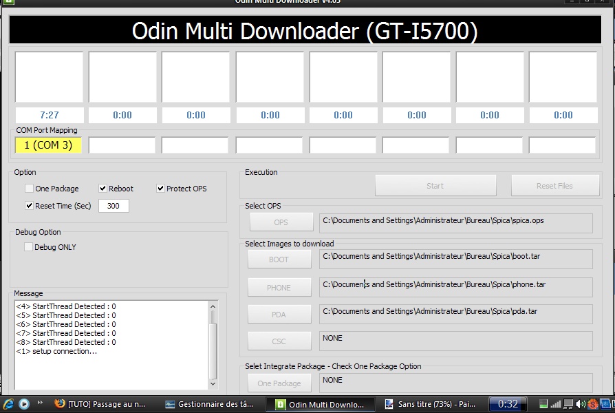

Kolya Posté(e) 23 janvier 2010 Posté(e) 23 janvier 2010 (modifié) Je suis à l'étape 12 et la varre de télécharhgement du portable n'a pas avancé d'un iota :rolleyes: Je fais quoi ? Je redémarre le portable ? Je coupe Odin ? Edit, j'ai coupé le portable et en essayant avec Odin 3;98, ca a l'air de focntionner :p Rooter son portable uniquement pour accéder au Market Allemand et virer le bruit de démarrage, c'est quand même bète :/ (enfin je crache pas sur l'install d'une ROM en 2.0 ^^ ) Modifié 23 janvier 2010 par Kolya Citer
BBunny92 Posté(e) 23 janvier 2010 Posté(e) 23 janvier 2010 (modifié) Moi aussi cela faisait pareil, j'ai lancé en mode administrateur ODIN et cela a avancé. Modifié 18 janvier 2015 par BBunny92 Citer

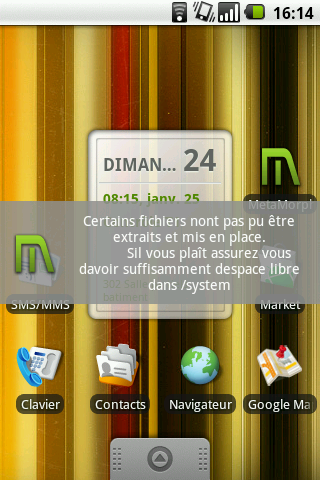

Kolya Posté(e) 24 janvier 2010 Posté(e) 24 janvier 2010 (modifié) Pareil que les systèmes Unix :p Parfait pour moi vu que j'ai quelques notions en Bash :) par contre, je croyais qu'avec ce nouveau firmware, adieu la musique de démarrage à la con. Et à la place de Samsung, j'ai Samandroid.com (peut-être le root mais c'est bien le root :p ) Et petite question : le root va t'il nous permettre d'avoir des thèmes alternatifs comme https://www.frandroid.com/forum/viewtopic.php?id=5950 ? J'adorerais avoir un thème noir style Hero :) Edit : J'ai trouvé ça : http://forum.leshak.com/samsung-i5700-spica-galaxy-lite-f15/gchrome-theme-from-xda-developers-com-samsung-spica-t38.html Mais Metamorph me dit qu'il n'y a pas assez de place dans /system/ : en plus, j'ai rien qui me demande les droits root :/ Et en passant, Leshak a l'air d'avoir fait une nouvelle ROM pour le i5700 :p http://forum.leshak.com/samsung-i5700-spica-galaxy-lite-f15/custom-rom-for-samsung-spica-i5700-lkmod-t53.html Modifié 24 janvier 2010 par Kolya Citer

Kolya Posté(e) 25 janvier 2010 Posté(e) 25 janvier 2010 (modifié) Dommage :/ Et pour mon erreur de Metamorph ? Sinon personne pourrait m'envoyer son Phone.apk ? J'ai essayé de modifier le mien et résultat, je ne peux plus appeler sur mon portable :/ la commande doit être: cat /system/app/Phone.apk > /sdcard/Phone.apk Merci ;p Modifié 25 janvier 2010 par Kolya Citer

Kolya Posté(e) 26 janvier 2010 Posté(e) 26 janvier 2010 Merci :p Mais je ne peux pas l'utiliser car je viens de remarquer un truc : impossible de se connecter au Market lorsque le Phone.apk est modifié. J'ai trouvé l'apk de Better Terminal mais impossible de l'installer sans Explorer téléchargeable sur le Market. Du coup, je suis passé à la ROM Russe qui m'a remis tout en place : le bruit de démarrage est enfin supprimé :) Citer
