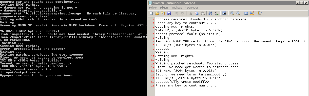

Baptiste Bouyssou Posté(e) 4 juin 2013 Share Posté(e) 4 juin 2013 ça ne marche pas au niveau de l'invite de commande. ça ne me met pas comme toi à la fin. Ya pas ecrit la ligne "successful .... " Ya écris ; "error cannot erase device" Merci de ton aide Citer Lien vers le commentaire Partager sur d’autres sites More sharing options...

duntown Posté(e) 5 juin 2013 Share Posté(e) 5 juin 2013 Et tu as le "R" en majuscule? Sinon envoie nous une capture d'écran de quand ça t'affiche l'erreur voir ce que ça dit avant. Citer Lien vers le commentaire Partager sur d’autres sites More sharing options...
Baptiste Bouyssou Posté(e) 5 juin 2013 Share Posté(e) 5 juin 2013 Voilà Citer Lien vers le commentaire Partager sur d’autres sites More sharing options...
duntown Posté(e) 6 juin 2013 Share Posté(e) 6 juin 2013 Hum hum ... pas hyper explicite leur truc ... Truc que je peux te proposer d'essayer, c'est de faire une sauvegarde CWM, retourner sur la rom d'origine pour déverrouiller le bootloader et après tu pourras remettre ta rom. Peut être que c'est le fait que tu sois en rom custom qui bloque. Sinon, tu peux aussi tenter de voir avec un autre pc si tu as le même soucis. Citer Lien vers le commentaire Partager sur d’autres sites More sharing options...
