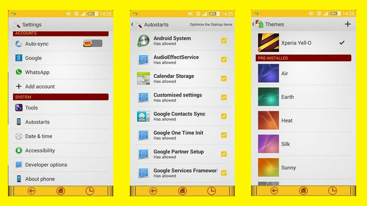

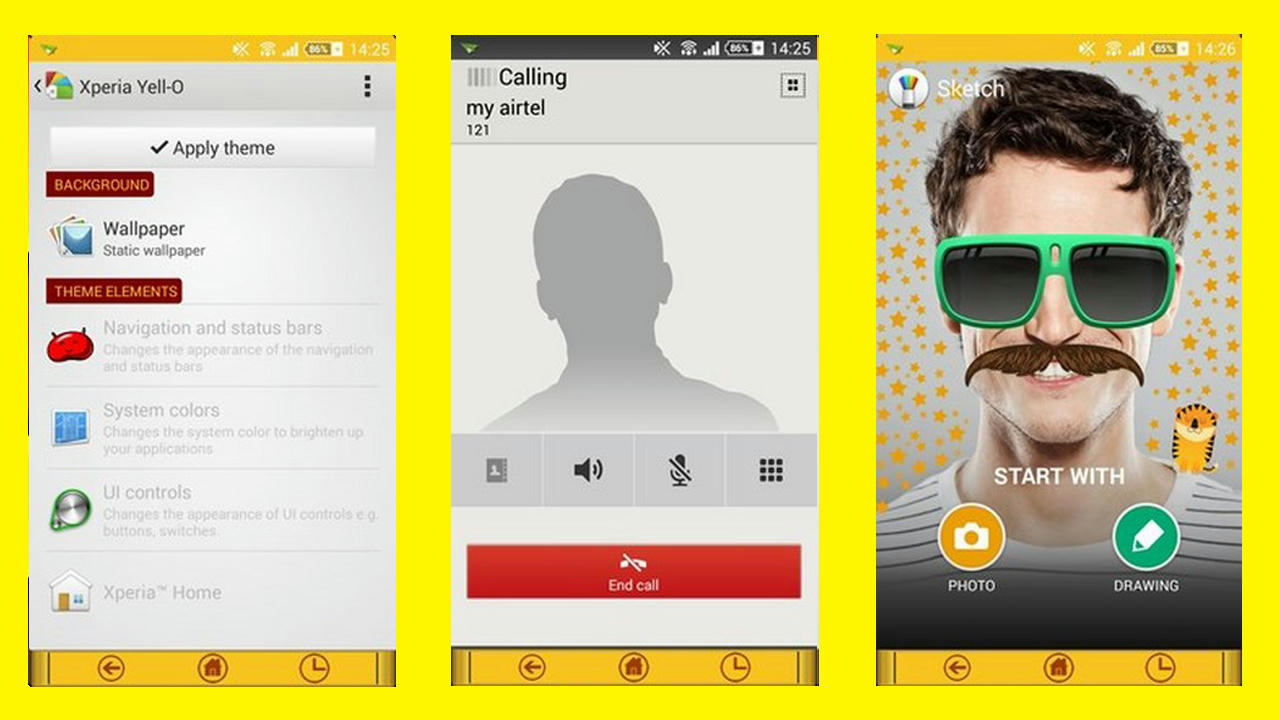

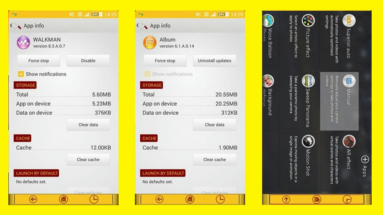

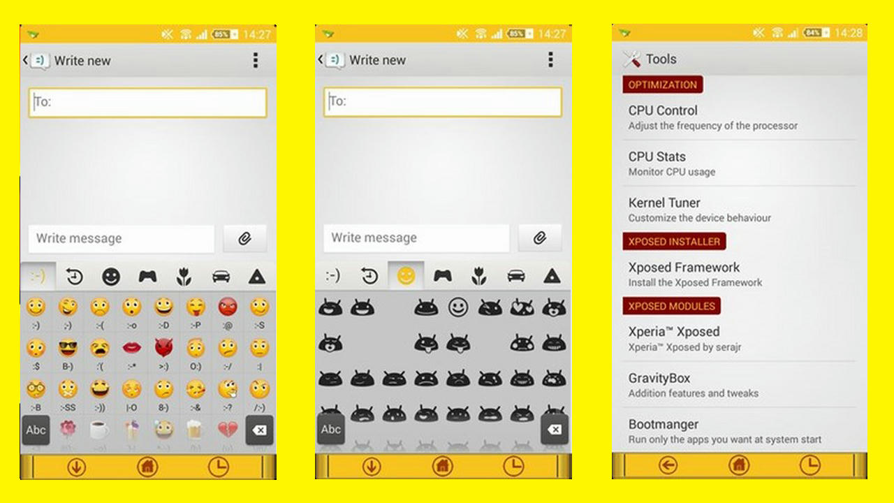

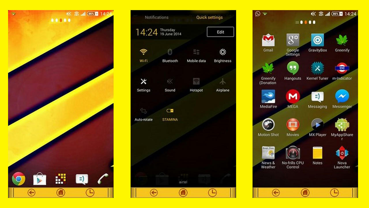

jermin94 Posté(e) 25 avril 2014 Posté(e) 25 avril 2014 (modifié) Ni Frandroid ni moi même ne pourront être tenu responsable pour toute détérioration de votre matériel. Si vous vous posez des questions sur votre Xperia SP (Qu'est-ce que le root? Le recovery? Comment rooter mon téléphone? etc...) Lisez ce guide avant de poser des questions svp : http://forum.frandro...réparation-etc/ Merci! ;) Voici une rom basé sur la stock mais avec le look du Z2 pour Bootloader verrouillé ou déverrouiller : Prerequis : - Une rom root avec CWM - Avoir téléchargé et installé ce recovery : http://forum.xda-dev...d.php?t=2649923 - Avoir téléchargé et copié la rom Ultimate PureXSP sur votre SP Description : Basé sur le firmware .205Rom Deodex + Rootbuild.prop tweaksBasé sur le firmware du Z2 Screenshots : Installation : -Mettez à jour votre recovery - Bootez sur le Recovery - Faire un Wipe DATA Factory Reset + Wipe Cache / Dalvik Cache - Installer la ROM puis les mises à jour - Installer le Super SU - Installer le Recovery Téléchargements : Rom : 1.Mediafirehttp://www.mediafire.com/download/7y...PureXSP_V3.zip2.Mega https://mega.co.nz/#!HRs2lJJT!O_M2zp...sbDstMf3e3Yh1M Mise à jour 3.3 (Incluant les précédentes mise à jours) : https://www.mediafire.com/?etqfdagp2ferekp Super SU : http://www.mediafire.com/download/tu...erSU-v1.86.zip Recovery : http://forum.xda-developers.com/show....php?t=2649923 N'HESITER SURTOUT PAS A POSER DES QUESTIONS EN DESSOUS ET A REMERCIER LE DEV SUR XDA : Dipesh1502 Modifié 27 juin 2014 par jermin94 3 Citer

Nyso riaperX U Posté(e) 26 avril 2014 Posté(e) 26 avril 2014 Encore une rom qui change la barre de notifications et les raccourcis rapides :( Je ne comprends pas, on peut en mettre 5 par lignes, 10 sur 2 lignes, pourquoi créer un onglet supplémentaire qui prend la même place qu'une ligne de 5 raccourcis pour mettre l'ensemble des raccourcis alors qu'on en utilise moins de 10 quotidiennement ? Y a moyen de modifier ça? en flashant quelque chose, en installant un module Xposed ou autre? Citer
stephjago Posté(e) 26 avril 2014 Posté(e) 26 avril 2014 (modifié) En remplaçant par le systèmeUI que tu peux trouver sur les roms stocks non modifié.Je te fais un ZIP à flasher dans la journée si tu veux ;) Edit : @ Nyso, voici un zip à flasher en recovery pour revenir au SystemUI de la .201 : SystemUI .201 Deodex Modifié 26 avril 2014 par D4RKsteph Citer
