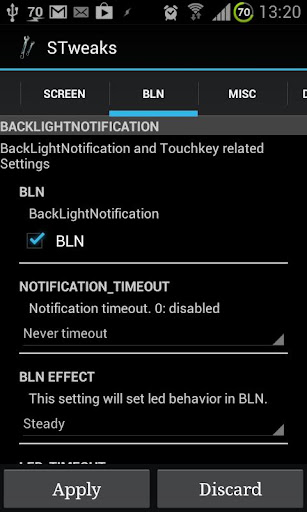

LePetitAni Posté(e) 22 avril 2013 Posté(e) 22 avril 2013 ( j ai découvert stweaks que je ne connaissais pas et a priori on peut aller plus loin dans les réglages..) je suis a l écoute. Avec stweaks tu peux faire énormément de réglages, et perso je m'en sert pour activer BLN (utiliser les touches tactiles comme led de notification). D'ailleurs j'ai du mal de m'en passer ! Citer
tony starzz Posté(e) 22 avril 2013 Posté(e) 22 avril 2013 Avec stweaks tu peux faire énormément de réglages, et perso je m'en sert pour activer BLN (utiliser les touches tactiles comme led de notification). D'ailleurs j'ai du mal de m'en passer ! Intéressant ça..moi les leds je les utilisent sur mon #GNexus..Pratique et efficace..Un petit tuto pr nous dire comment tu as fais sur le #S2 Envoyé via mon #GNexus.. Citer
LePetitAni Posté(e) 22 avril 2013 Posté(e) 22 avril 2013 Un petit tuto pr nous dire comment tu as fais sur le #S. Rien de bien compliqué, dans STweaks tu slide pour arriver sur l'onglet BLN : https://lh4.ggpht.com/l8EUbpQpNEfOJsn8xFjtF8u_l0tkLj8t-SBCSThFrBcFkjcRJ9nI60epmwRgFMCMJA Tu as juste à cocher l'option BLN, ensuite Apply. Tu peux choisir l'effet aussui (perso j'utilise Breathing) Pour être sur en bas de page tu lance un test (après avoir validé) et tu éteint l'écran. Citer
