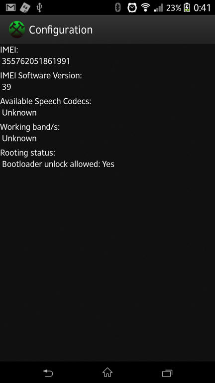

Afin de vérifier TAPEZ ceci sur votre clavier téléphonique *#*#7378423#*#*
vous allez arriver dans le MENU SERVICE
ensuite vous cliquez sur SERVICE INFO--->> CONFIGURATION
en dessous de ROOTING STATUS vous devez avoir marqué:
bootloader unlock allowed: YES ------->> cela veut dire que vous êtes AUTORISÉ à le débloquer
:excl: SI VOUS AVEZ bootloader unlock allowed: NO Alors vous devez surement avoir un Xperia Z1 provenant d'un OPERATEUR, donc malheureusement IMPOSSIBLE à déverrouiller :(
