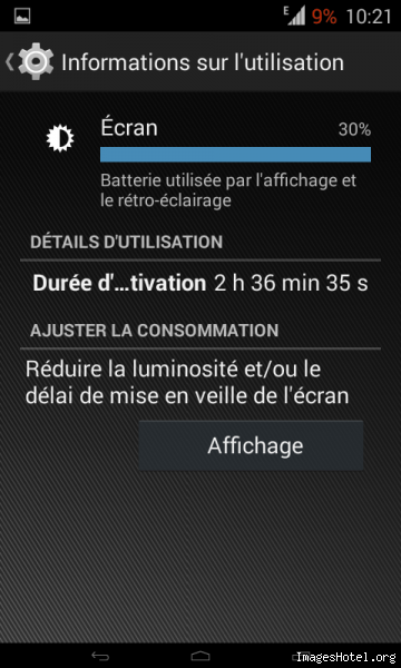

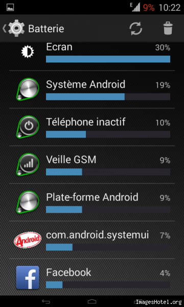

moijulieeen Posté(e) 31 janvier 2014 Share Posté(e) 31 janvier 2014 Stabilité, fluidité et obtimisation magnifique. Mon autonomie avec une batterie d'origine est très bien. Je posterais 3 screens. Et oui, ce ne sont pas des nightlies, donc wipe. Et par rapport à rapport au Cm11 simple, ca na vraiment rien à voir :-) Citer Lien vers le commentaire Partager sur d’autres sites More sharing options...
