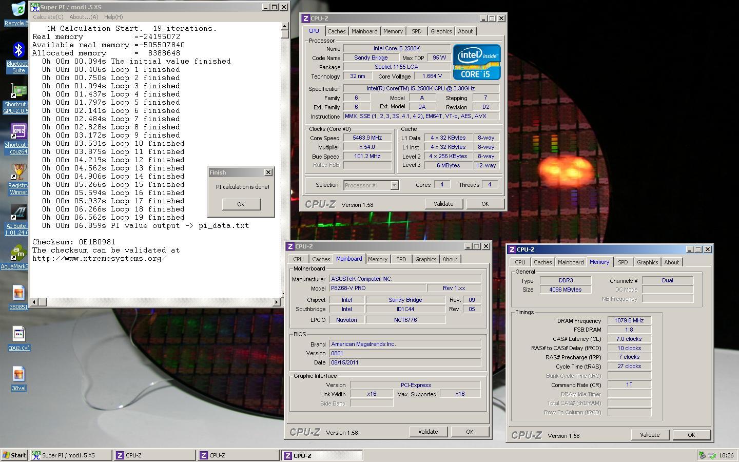

androifan Posté(e) 18 août 2014 Share Posté(e) 18 août 2014 (modifié) Et puis 125W de TDP minimum ont part déjà avec un handicap , faut avoir le refroidissement qui suit si tu veux overclock ... Même overclock un AMD vaut pas du Intel , un petit exemple avec superpi 1 million : AMD fx8350 @ 8200 MHz et 4 coeurs actif : http://img.hwbot.org/u12933/image_id_1066301.jpeg I5-2500k @ 5400 MHz et 4 coeurs actif : http://img.hwbot.org/u30668/image_id_676061.jpg Les chiffres parle d'eux même ... Modifié 18 août 2014 par ovme Citer Lien vers le commentaire Partager sur d’autres sites More sharing options...

androifan Posté(e) 18 août 2014 Share Posté(e) 18 août 2014 (modifié) Le superpi du i5-2500k est mon résultat :) L'autre résultat est celui d'un concurant ... Intel a une petite longueur d'avance Modifié 18 août 2014 par ovme Citer Lien vers le commentaire Partager sur d’autres sites More sharing options...
