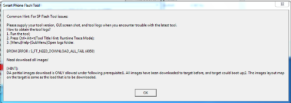

stéphane B Posté(e) 24 août 2012 Share Posté(e) 24 août 2012 @fghj J'ai essayé de flasher le recovery avec le fichier x310e-6.12_by vetal_oke en cochant seulement recovery image... Au départ tout fonctionne comme sur des roulettes sauf qu'à la fin j'ai ce message d'erreur : Quelqu'un a une idée ? Merci Lien vers le commentaire Partager sur d’autres sites More sharing options...

stéphane B Posté(e) 25 août 2012 Share Posté(e) 25 août 2012 (modifié) Petit retour d'expérience après l'échec d'hier avec l'installation du recovery avec sauvegarde (backup) : précédent post J'ai d'abord installé la ROM x310e-6.12_by vetal_oke : le boot est sympa, recovery impecc sauf que après réglages habituels, impossible de se connecter à internet avec la 3G ou le Wifi. J'ai donc réinstallé ma Rom précédente (ultra rapide pour la connection wifi). La Rom ZP100_20120510new4.0 en remplaçant son recovery PAR celui de la rom x310e-6.12_by vetal_oke. :) Maintenant, j'ai le recovery v5.5.0.4 . Pour arriver sur l'interface de ce recovery, j'appuie simultanément sur le bouton pour allumer et volume + :D Modifié 26 août 2012 par stéphane B Lien vers le commentaire Partager sur d’autres sites More sharing options...
